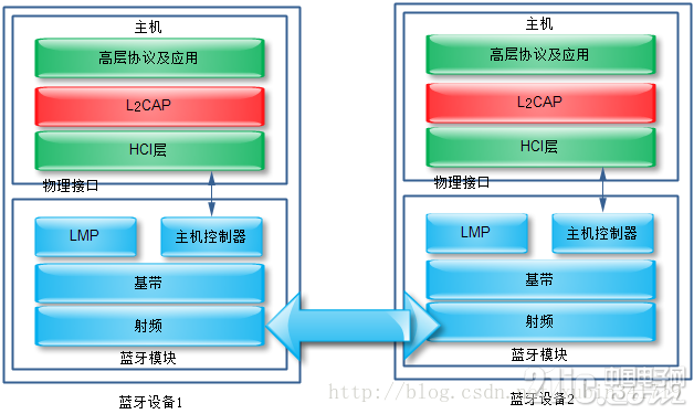

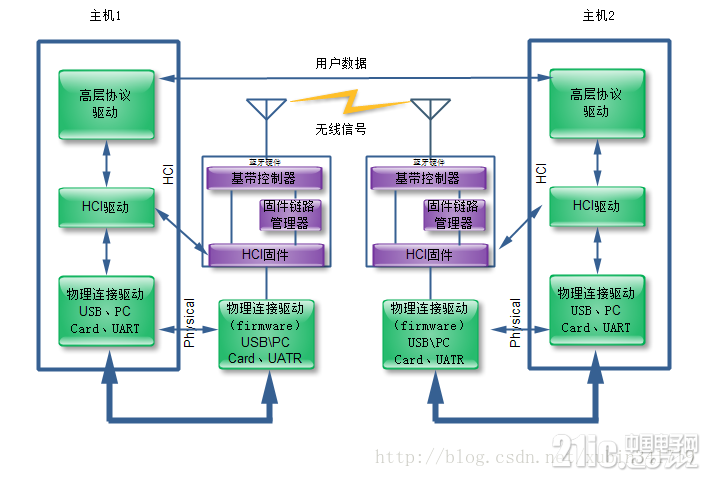

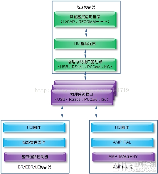

一、主机控制接口协议  HCI
蓝牙主机-主机控模型
蓝牙软件协议栈堆的数据传输过程:

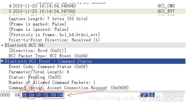

(2)、事件分组
如上图:
Opcode :0x0409
状态: 0x00
总长度: 4字节
命令状态:0x0f

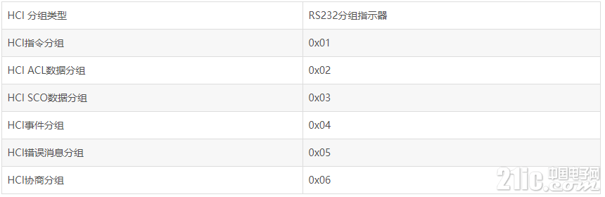

(4)、RS232分组指示器:

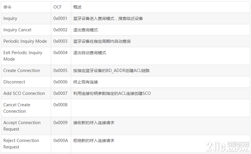

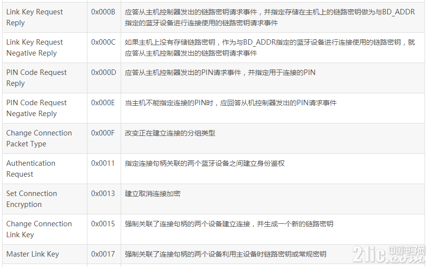

2、HCI控制命令

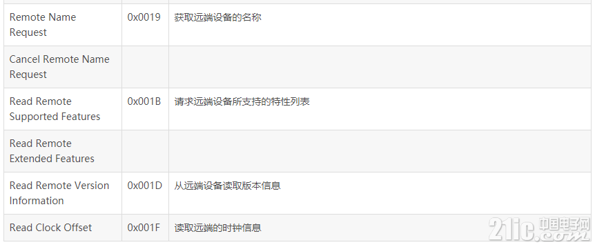

(1)、链路控制指令

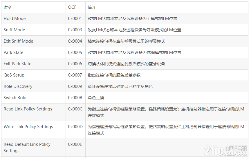

 楼主| decoding 发表于 2019-12-8 11:53 | 显示全部楼层
(2)、链路策略指令

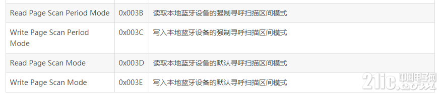

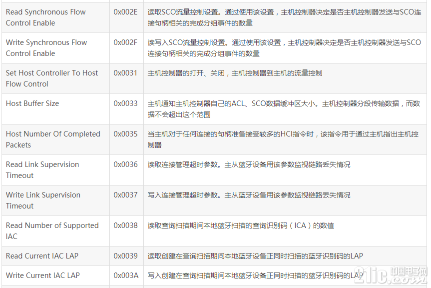

 楼主| decoding 发表于 2019-12-8 11:55 | 显示全部楼层

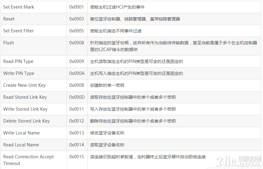

(3)、主机控制器与基带指令

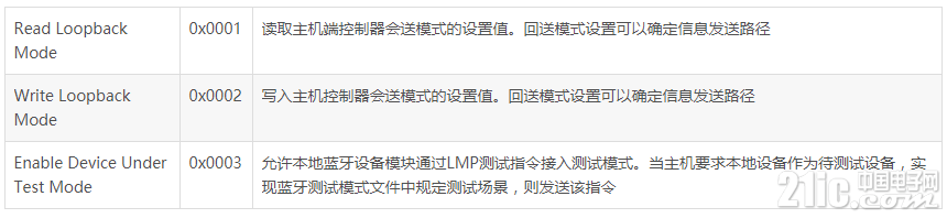

 楼主| decoding 发表于 2019-12-8 11:56 | 显示全部楼层
(6)、测试指令

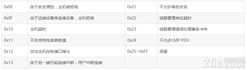

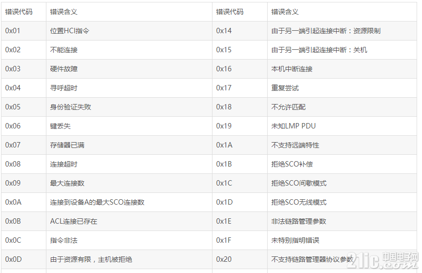

(7)、错误代码

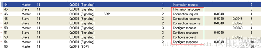

1)、连接请求Connection_Request Code=0x02
17365dec75d49505c.png 例如:SDP 连接请求
如上红框所示:
