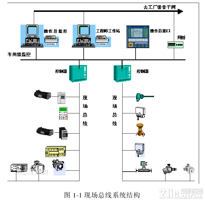

    20世纪80年代末、90年代初,现场总线技术发展形成,作为现场智能设备互联的
通讯系统,它主要应用于过程自动化、制造自动化、楼宇自动化以及互联通信网络等领
域。它为工厂数字通讯网络提供了保障,奠定了基础,衔接了管理控制层、中间设备控
制层以及生产现场三者,构成了自上而下完整的一套控制通讯管理系统。
    根据国际标准定义:现场总线是指生产工厂内的控制器和测量执行单元相互联系通
讯的现场网络。通常情况下可以理解成是传感器、各种操作执行设备和控制器之间的通
讯或者控制器与控制器之间通讯的特殊网络。机器间连接的主要信号是ON/OFF信号和
模拟信号,通讯中的数字化处理使得时间分割、多重化、多点化得以实现,从而使整个
系统的性能、可靠性大大提高,降低了保养过程中的复杂步骤,节省了系统中的信号线
的配置(配线的共享)。图1-1所示是现场总线的结构实现图
