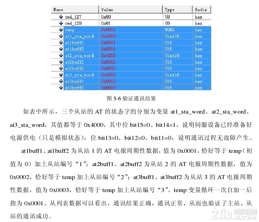

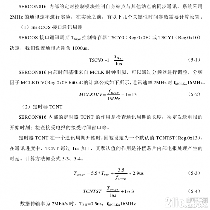

 楼主| goodluck09876 发表于 2020-1-14 11:11 | 显示全部楼层
 楼主| goodluck09876 发表于 2020-1-14 11:12 | 显示全部楼层
 楼主| goodluck09876 发表于 2020-1-14 11:13 | 显示全部楼层
