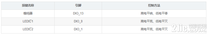

一、硬件连接
 楼主| coshi 发表于 2020-2-2 17:34 | 显示全部楼层

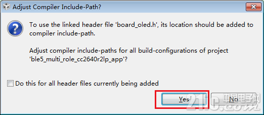

二、移植文件
将 board_gpio.c 和 board_gpio.h 两个文件拖拽至CCS工程的Application文件夹下
添加文件过程中,选项选择如下

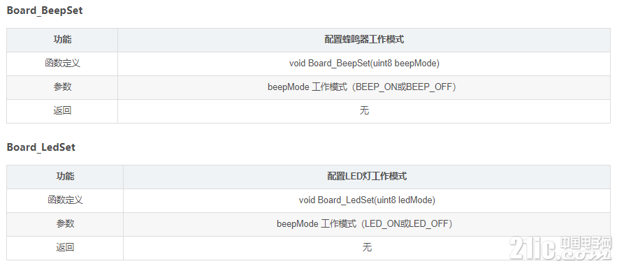

三、API调用
需包含头文件 board_gpio.h
