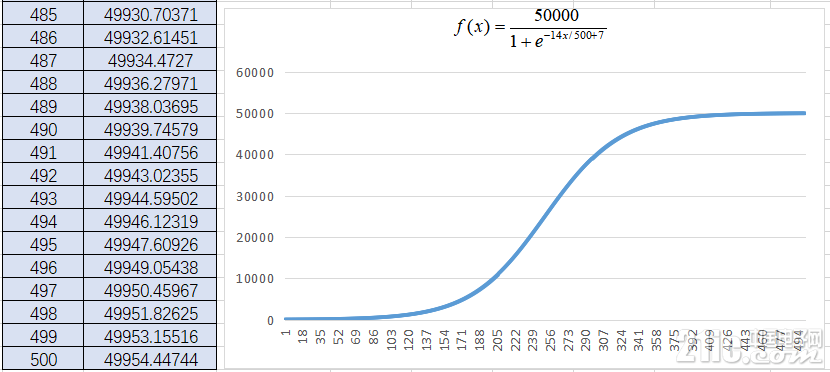

首先了解一下S曲线函数,f(x)=1/(1+e^(-x)),这是S曲线最原始的函数,为什么叫“最原始的函数”,因为需要对其进行变换才能为我们所用,后面会详细介绍。取x∈[-10,+10]之间的所有整数在excel(是个好东西)里绘制S曲线图像,可以看到在x=-7和x=+7时f(x)分别接近最小值0和最大值1,所以我们就假定x=-7时f(x)min=0,x=+7时f(x)max=1 (使用过程中x=±7时已经满足我的精度要求,如果你需要更高的精度x可以取±8、±9...)。
图1:原始函数图像
在实际的过程中我们更希望x=0时f(x)=0,这样我们就能更好的把控程序,该怎么办呢?函数变换。我们高中时都学过把函数图像沿x轴平移、沿y轴平移、函数拉伸等等(在这里要感谢一位执教于高中数学的高中同学妹纸),上面讲到原始函数图像在x=-7时f(x)=0,如果把曲线图像向沿x轴向右平移7个单位,f(x)在x=0时不就等于0了?曲线图像向右平移几个单位那么x减几,向左平移几个单位那么x就加几,我们需要向右平移7个单位那么-(x-7)即可,得到一个新的函数f1(x):
图2:第一次变换
可以发现经过右移7个单位后得到的函数,当x=0时f1(x)的值等于原始函数在x=-7时的值,x=14时f(x)的值等于原始函数在x=7时的值,这样我们就把原始函数f(x)中x∈[-7,+7]的f(x)值域转移到经过第一次变换后得到的1f(x)  x∈[0,+14]的值域了,是不是离目标更近一步了?别急。
经过第一次变换后得到的f1(x)在x∈[0,+14]时,x取该区间里的15个整数f1(x)即可由最小值0按照S型轨迹增加到最大值1,当然这期间x也可以取值为0.1、0.2、0.3......13.7、13.8、13.9等等这样的小数。但是我们程序里的设计思路是按次加速,加速n次后频率要达到最大。“次”是整数,我们也不可能说加速1.1次、加速1.2次,当x∈[0,+14]时,经过14次加速即可加速至至最大,显然加速过程不够平滑。我们希望x在某个区间里可以取值100个、200个、任意个整数,f(x)都能够按照S型轨迹变化,这样加速次数就可以灵活控制,这时我们需要对f(x)做横向拉伸变换。
我们先看一下效果:
图3:  -0.5x+7
图3是x的系数除以2,得到的函数记为f2(x)。
图4:-2x+7
图4是x的系数乘以2,得到的函数记为f3(x)。
可以看到,f2(x)和f3(x)达到相同的最小值最大值时能够取得的x最大整数值分别为f1(x)的2倍、1/2倍。f1(x)在x=14时取得最大值、f2(x)在x=28时取得最大值、f3(x)在x=7时取得最大值,且最大值均相等。记f(x)=1/(1+e^(-ax+b)),那么我们是否可以认为当f(x)的值由0按照S型轨迹增至1时,能够取得x的整数个数为14*(1/a)个?OK,我们再来验证一下,取a=0.1,b=7,得到的函数记为f4(x):
图5:0.1x+7
果然,x能够取得最大的整数值为140,为f1(x)的x=14的10倍,也就是说我们可以加速140次至最大值,假设成立!
看到这儿是不是觉得胜利就在眼前了?最后我们再来优化一下,通过上诉变换我们可以得到14的整数倍数的最大加速次数,如果我们能得到1或者10的整数倍数的最大加速次数不是更好?很简单只需把前面讲到的-ax+b改为-(14/n)x+b,其中14/n = a,n为加速次数,例如我们想通过100次加速,那么函数即为f(x)=1/(1+e^((14x/100)+7)),我们前面首次变换时将函数图像沿x轴右移了7个单位( x∈[-7,+7] ),而14=7*2,数学是不是很美妙?有空可以验证一下如果向右平移8个单位、9个单位...,是不是可以将x的系数该为16/n、18/n?
在驱动步进电机过程中我们希望PWM脉冲频率按照S型轨迹变化,也就说f(x)的值对应PWM脉冲频率Freq。上诉函数中f(x)大小都在1以下,我们需要PWM脉冲频率达到几十k或者几百k。这这个简单呀,乘以倍数Freq=n*f(x),最大20kHz,就乘以20000、最大100kHz就乘以100000。
我们来看一个很漂亮的S曲线:
图6:理想的S曲线
按照上面讲的变换规则,最大PWM脉冲频率50kHz、经过500次加速至最大频率,生成的S曲线。

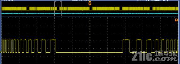

最后再看一下实际的效果,每100us读取一次TIM1的自动重载值ARR,计算当前PWM脉冲,生成的S曲线图像:
通过示波器可以观察到频率由大减小,由小增大的一个过程。
