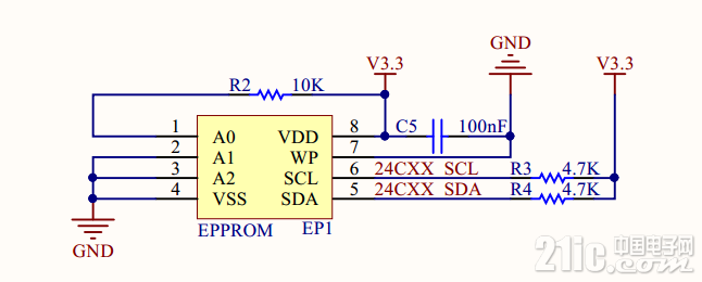

AT24C02的原理图如下(该原理图中有bug,A0的上拉电阻无效,实际A0为低电平):

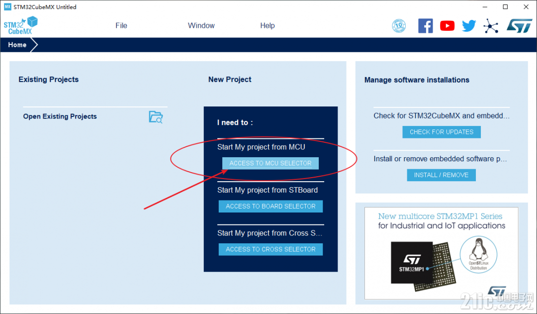

2.生成MDK工程
选择芯片型号
打开STM32CubeMX,打开MCU选择器:
 楼主| peripheral 发表于 2020-4-8 15:01 | 显示全部楼层

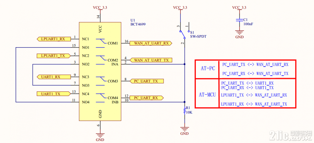

配置串口
小熊派开发板板载ST-Link并且虚拟了一个串口,原理图如下:
这里我将开关拨到AT-MCU模式,使PC的串口与USART1之间连接。
 楼主| peripheral 发表于 2020-4-8 15:03 | 显示全部楼层

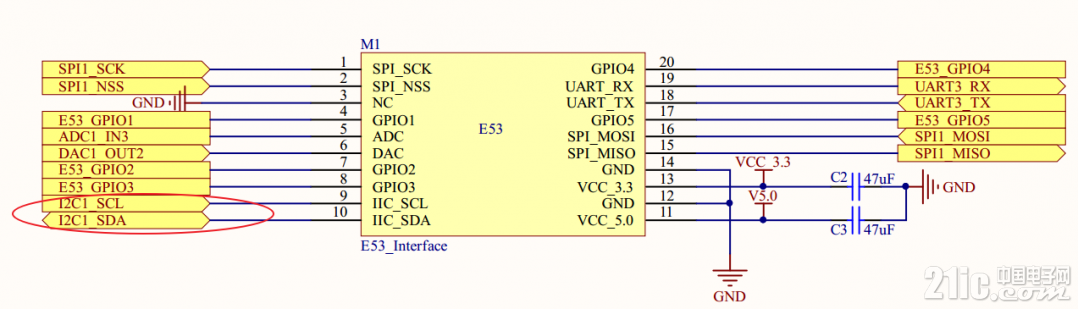

配置硬件I2C
首先查看小熊派开发板的原理图,确定EEPROM接在哪个I2C接口上,如图:
 楼主| peripheral 发表于 2020-4-8 15:04 | 显示全部楼层

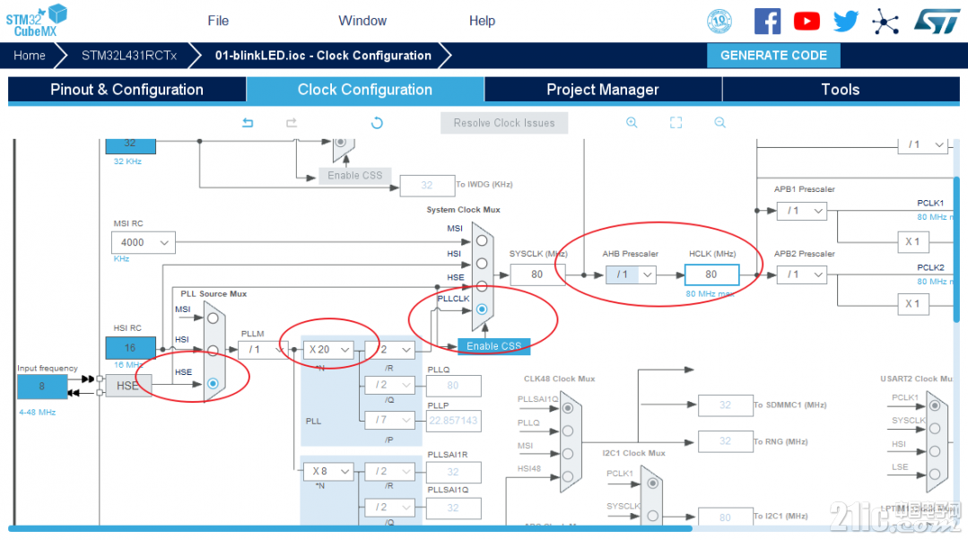

配置时钟树
STM32L4的最高主频到80M,所以配置PLL,最后使HCLK = 80Mhz即可:

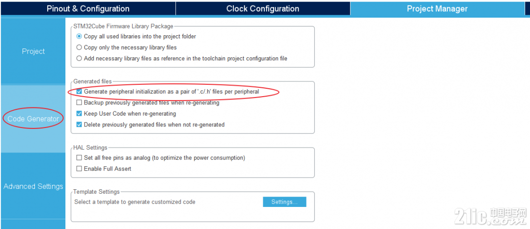

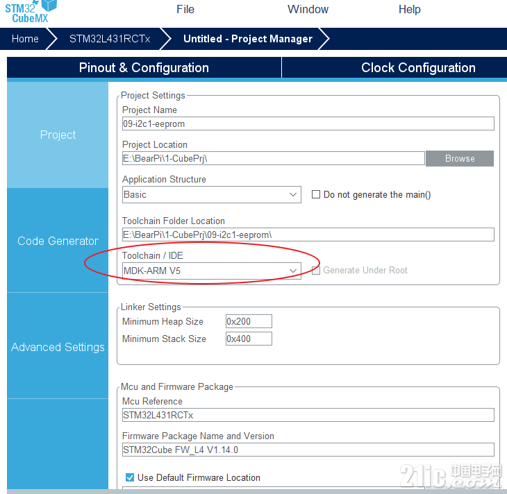

生成工程设置
 楼主| peripheral 发表于 2020-4-8 15:07 | 显示全部楼层
代码生成设置
最后设置生成独立的初始化文件:
 楼主| peripheral 发表于 2020-4-8 15:08 | 显示全部楼层
生成代码
点击GENERATE CODE即可生成MDK-V5工程:

4. AT24C02驱动的编写
确定IIC器件地址
根据AT24C02的 Datasheet 可知AT24C02有2K bit,即256B,分为32页,每页8个字节,结合数据手册和原理图可以得知,板载AT24C02的读地址为0xA2,写地址为0xA3:
