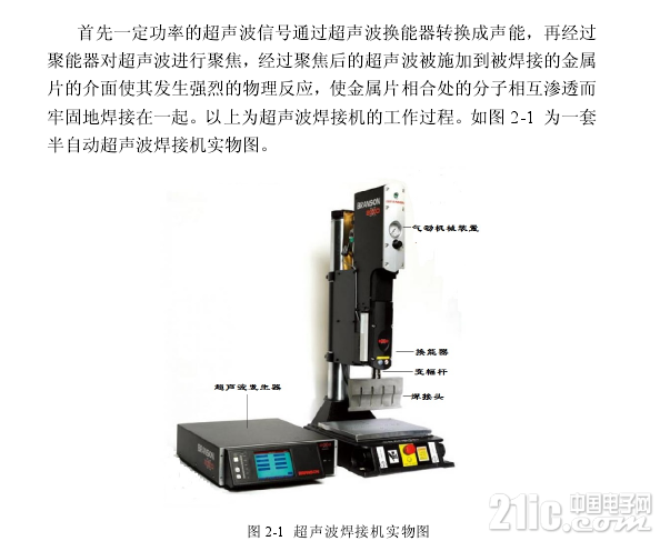

    超声波焊接是功率超声理论在金属和塑料焊接上的应用,超声波焊
接技术的发展依托于功率超声理论和技术的进步「‘〕。现在超声波焊接技
术的应用主要分为两个方面,其一为超声波金属焊接,其二为超声波塑
料焊接「z7。超声波金属焊接和塑料焊接的功能和原理有略微的不同,这
是焊接材料的性质,硬度,厚度所决定的,但是核心设备都是具有超声
发生器和换能器的振动设备。
    在现代工业中,超声波金属焊接在制造业,航天航空,零件加工,
仪器仪表制造等现代工业中的应用非常广泛,具有向多行业扩展的趋势
[3-4]。对比传统焊接技术,超声波焊接还具有节能无污染,焊缝美观的优
点。

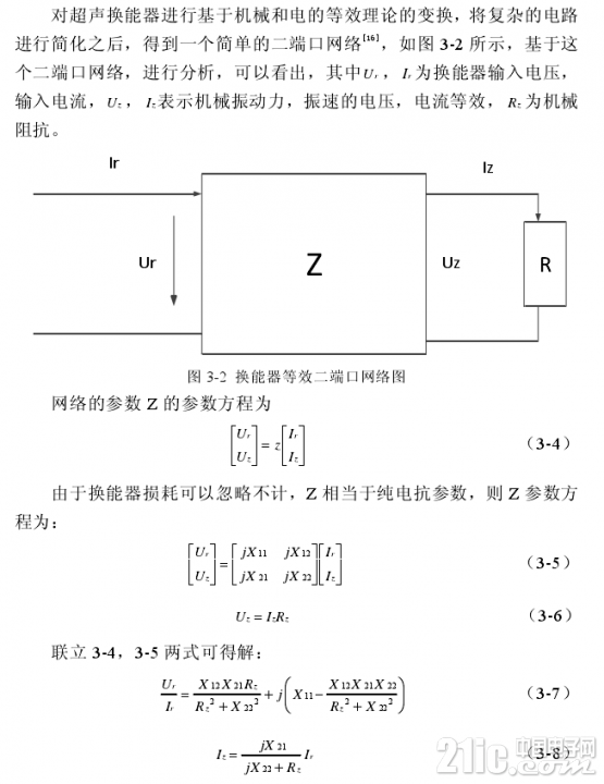

    频率发生器由超声电源、电路和超声振动工件组成。超声电源比较
重要的部分有三个,分别是交流整流滤波电路、推挽逆变器和高频变压
器,各自的功能在后文中会一一详细介绍。超生电源采用高频开关交流
通信电源技术,实现对频率的动态控制。
 楼主| goodluck09876 发表于 2020-4-16 11:23 | 显示全部楼层
    频率搜索跟踪算法的选择直接影响到焊接机工作的稳定性和精确
性,需要非常慎重的处理。本章重点论述两个方面的内容:一是对频率
跟踪算法的工作基理进行介绍;二是对常用频率搜素跟踪算法进行分
析,讨论了传统焊接机算法的不足,结合相位差等理论,设计了一个综
合的焊接频率搜索跟踪算法。最后通过实验验证了这个算法的有效性。
