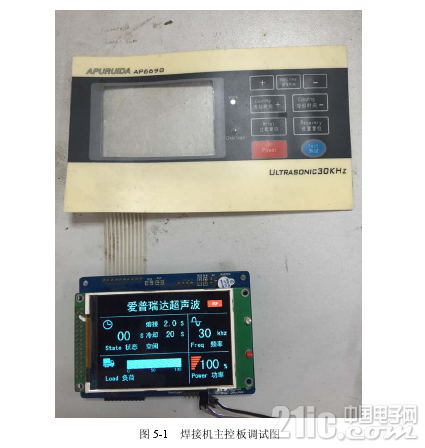

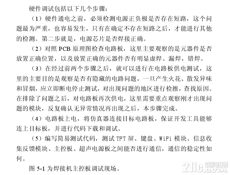

[应用相关] 猛料:STM32开发设计的超声波焊接系统

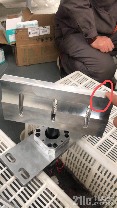

请问一下朋友,这个不起振,这个好解决吗?
我们荡起双桨 发表于 2020-4-19 16:30 | 显示全部楼层
是不是在哪里有特殊的应用方案?
 楼主| goodluck09876 发表于 2020-4-19 16:31 | 显示全部楼层
是不是在哪里有特殊的应用方案?
您好,这个我也是刚刚学习。。。很多东西,不知道。。。

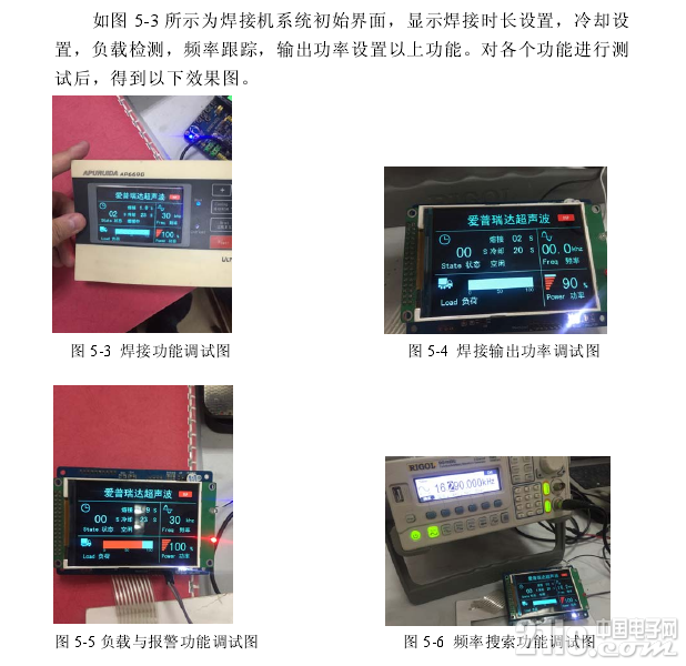

    如图5-4所示,焊接机系统输出功率设置范围为60%至100%,对焊
接机输出功率进行调整,将输出功率设置为90%0
    焊接机系统负载反馈的信号为焊接板负载电压,根据电压大小,负
载成正比。如图5-5所示,当反馈电压超过最大值,系统触发报警功能,
蜂鸣器和报警灯开始工作。
    通过给予系统一个频率仿真信号,测试焊接机系统频率搜索功能,
如图5-6所示,系统频率搜索功能可以精确搜索到给予的仿真信号频率,
没有误差产生。
