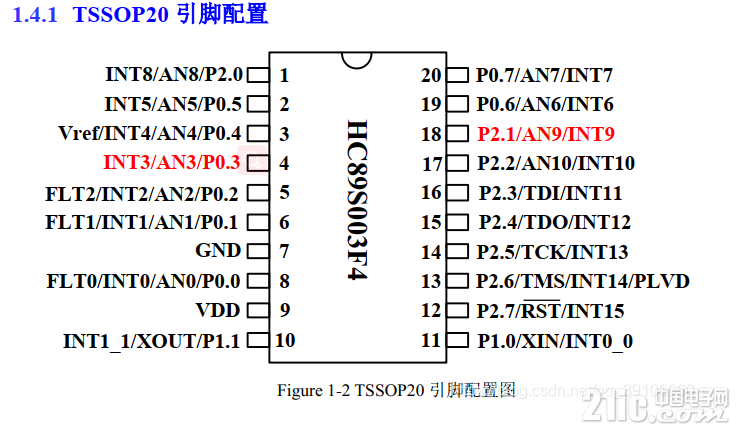

因为项目需求以及朋友介绍,偶然接触到了芯圣的这一款国产的hc89s003,主要是需要用到多路ADC转换,stm8s003f4p6只有5x10位ADC,但是hc89s003有(11+2)x12位ADC 、(11路外部+2路内部),一片更比两片强。而且stm8一片是1块多,hc89s003是不到一块(虽然邮费20是真的贵 )。

 楼主| 梅花香自123 发表于 2020-12-26 23:11 | 显示全部楼层
图二、HC89S003F4引脚图

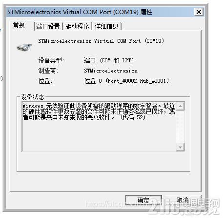

按照官方的资料包,又是驱动又目录下的,整了半天连官方给的例程都下载不进去,提示没有连接到下载器,板子根本没有连上下载器,最后发现是数字签证的问题。
我是使用的是WIN7系统,可能win10,winxp有所差异
 楼主| 梅花香自123 发表于 2020-12-26 23:14 | 显示全部楼层

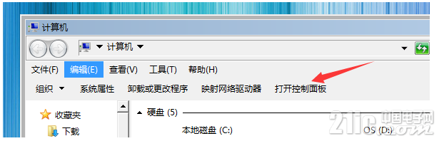

步骤如下:
1. 打开我的电脑,选中控制面板
 楼主| 梅花香自123 发表于 2020-12-26 23:15 | 显示全部楼层

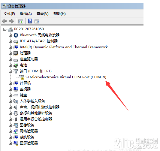

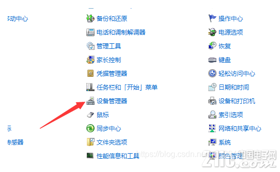

2. 找到设备管理器,双击打开
3. 找到COM端口,你会发现驱动并没有安装成功
 楼主| 梅花香自123 发表于 2020-12-26 23:16 | 显示全部楼层
系统提示,驱动程序的数字签证无法验证。
 楼主| 梅花香自123 发表于 2020-12-26 23:17 | 显示全部楼层
 解决办法有两种,一是关系统的数字签字,二是禁用数字签证。可以根据不同的系统进行百度,一下是win7系统的处理方法。https://jingyan.baidu.com/article/acf728fd495b9ff8e410a377.html
完成修改以后,再接上驱动就会发现神奇的事情发生了…
