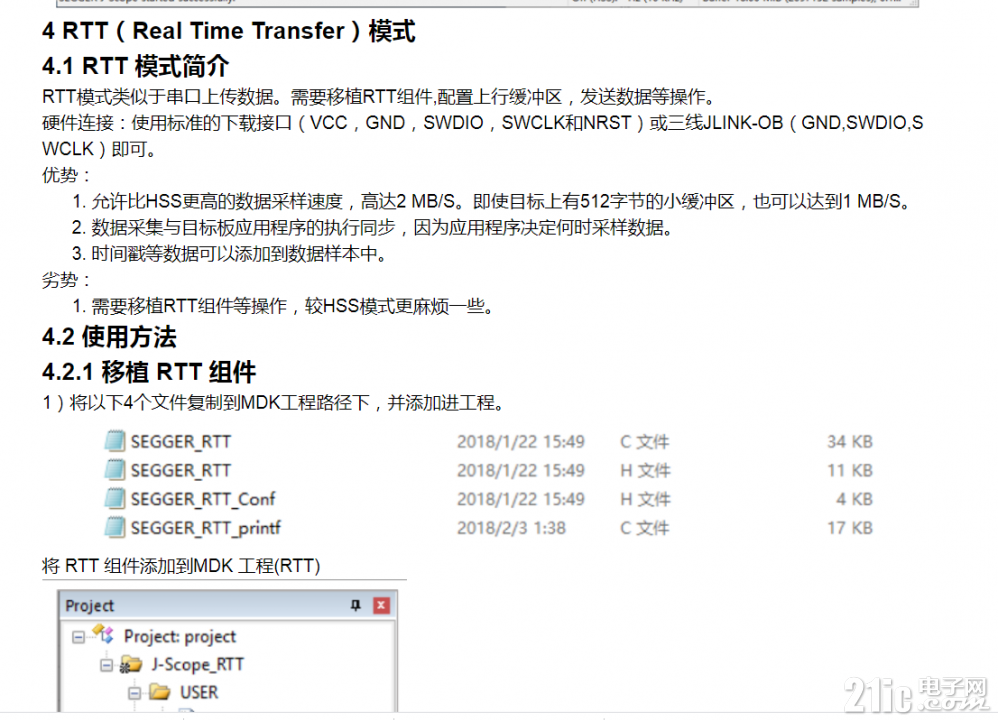

muyichuan2012 发表于 2021-5-27 19:20 来自手机 | 显示全部楼层
可以的,雅特力有专门的使用指南和源码案例,雅特力论坛或官网下载AN0044.
https://bbs.21ic.com/icview-3005464-1-1.html
