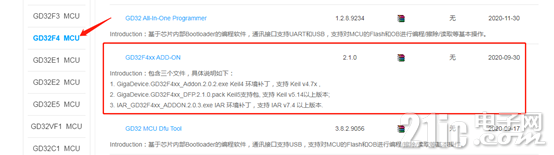

然后找找官网的例程
3.2我用的是MDK5,首先安装支持包
这是官网下载的支持包
一切就绪,发现有些问题,不能选择芯片,
这是什么鬼?难道是版本问题?
不确定是不是这里的问题。
mdk5.14升级到5.23试试。
然后还是有问题,这里不知道为什么有问题,自己添加一下。
然后,还是不对,不能选择GD的芯片,
怎么办?
我要开始暴躁了,怎么哪都是事?
喝口水,去个厕所~~~
刚官网的压缩包里,还有个文件
本来以为这个是要keil4才需要安装的,安装下试试吧。
(这个也许不需要,中间解决问题的时候,急躁了写,总被完美替代的魔咒环绕,来回换了几个工程,各位搭建环境时,耐心点~~~
最终,可以了:
然后Debug选择Jlink
加载好flash
至此,开发环境应该是可以了,

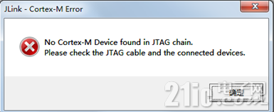

编译通过,下载~

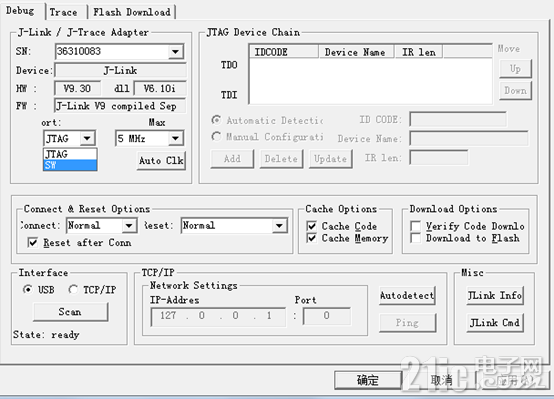

啊欧,这样了
大意了,之前用ST,我这里直接默认就是SW,更改一下就好了.
然后下载,ok
