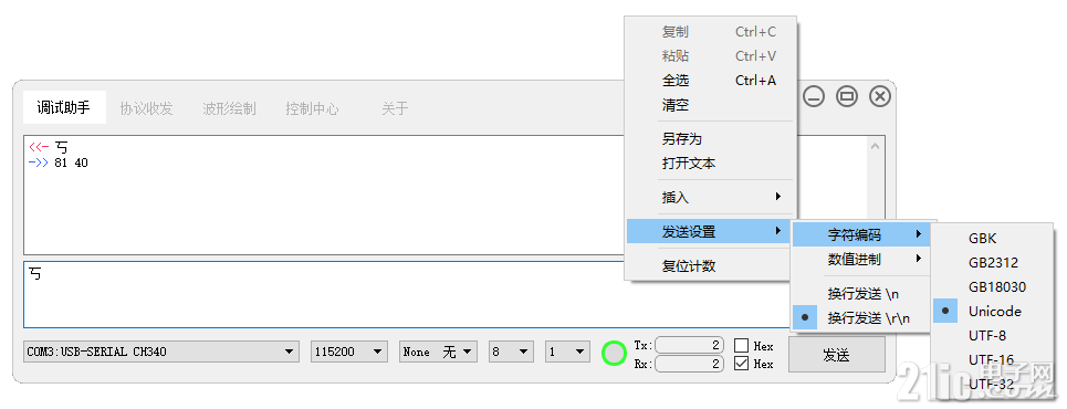

  这里取GBK和Unicode为例。GBK中出现的第一个汉字为“丂”,编码为16进制的8140,一个汉字用2个字节表示。
  如何获取汉字GBK编码?这里提供一种土办法,串口助手!
  将RX和TX短接,发送设置为字符GBK编码,接收设置为16进制,发送后接收到的就是字符编码:
  获取 Unicode 同理,发送切换到 Unicode 编码,接收为16进制:
  取模不管对照GBK编码,还是Unicode编码,都是能实现我们这个功能的。直接选个编码开始取模:
