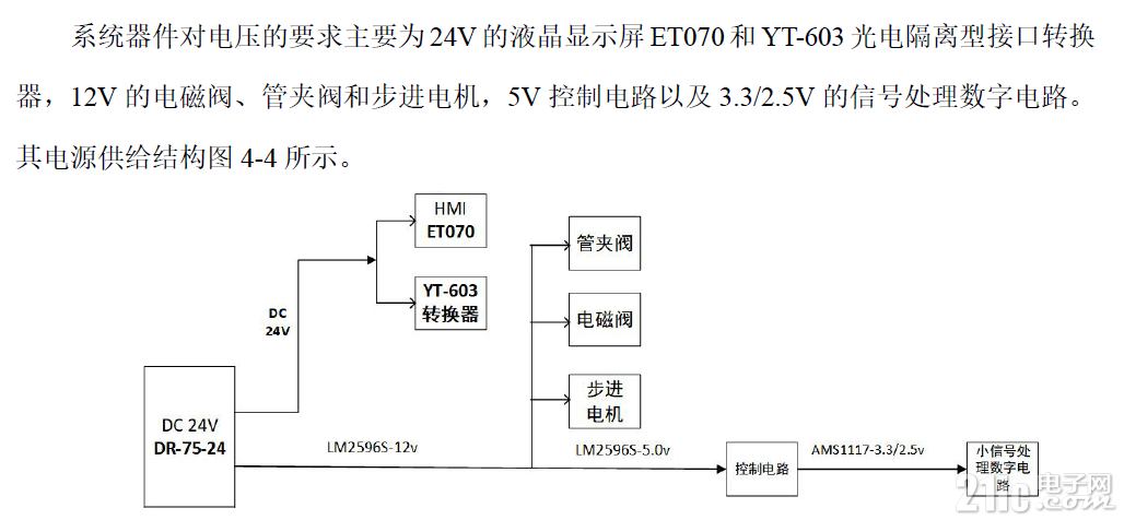

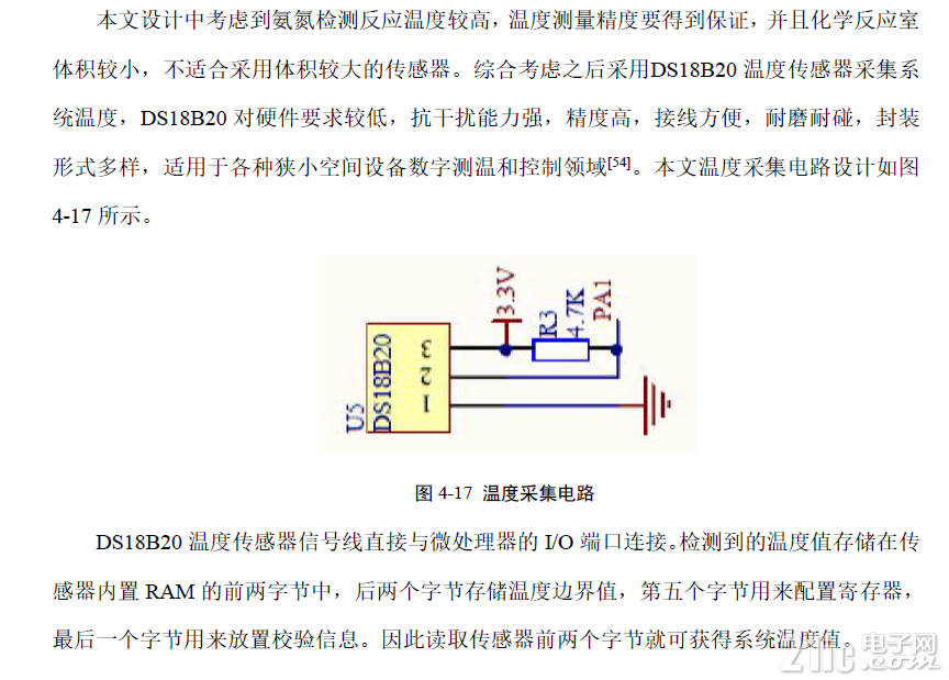

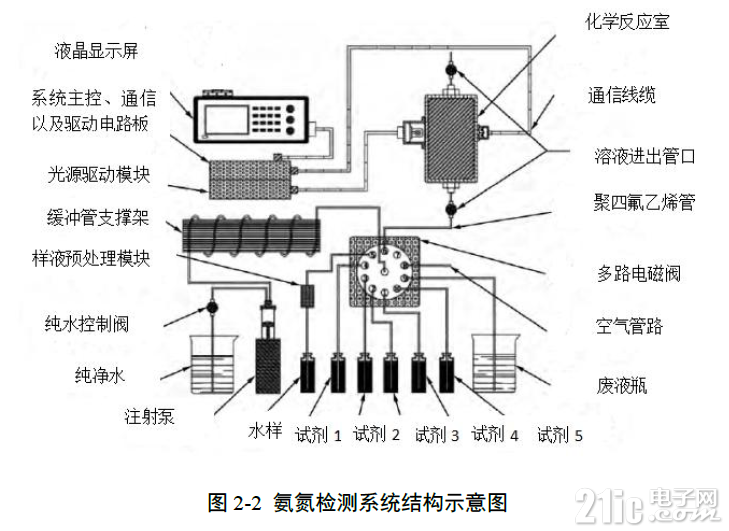

 楼主| wangjiahao88 发表于 2021-8-27 08:47 | 显示全部楼层 |阅读模式
NUC100RE3AN 为主控芯片设计的氨氮检测
以微处理器NUC100RE3AN 为主控芯片,结合开关电源、注射泵、电磁阀、DS18B20
等硬件,对系统电源、流动注射模块、氨氮检测模块、人机交互模块、数据通信
模块进行了硬件设计;以μC/OS-III 实时系统为核心,依据功能构建系统任务状
态模型并分配分配各任务功能函数,对系统的温控系统、温度采集、液晶显示等
进行了软件设计。最后本文分析了系统任务可调度性,对系统进行了集成测试,
重复测试了流动注射结构的控制性能,通过采集现场测试数据,绘制温度曲线,
实验验证氨氮检测精度。
