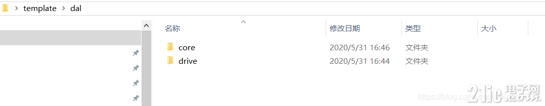

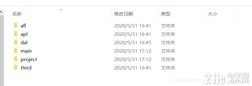

1. 首先新建一个文件夹template,并在该文件夹下新建文件夹project(用于存放工程文件及编译中的过程文件)、 main(存放main.c 和中断处理文件)、dal(外设驱动层,存放MCU外设驱动文件及启动文件)、afl(应用适配层,位于dal层之上、apl层之下,主要用于存放一些功能模块,供apl层去调用)、apl层(应用层,程序的主体功能就在这里实现)、third(主要用于存放freertos、lwip、canopen等第三方的程序库),接下来在dal 文件夹下再新建文件夹core(用于存放MCU内核启动代码和驱动固件库程序)、drive(用于存放外设驱动函数)。

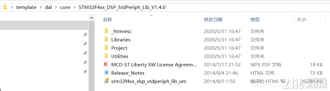

2. 从ST官网上下载对应MCU型号的外设固件库,下载方法参考:https://blog.csdn.net/k1ang/article/details/79645044
 楼主| gaonaiweng 发表于 2021-9-28 23:10 | 显示全部楼层
本文以stm32f407VGT6为例,将下载好的固件库文件解压,并拷贝到\template\dal\core文件夹下。

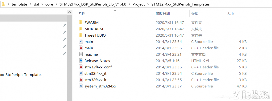

3. 从\template\dal\core\STM32F4xx_DSP_StdPeriph_Lib_V1.4.0\Project\STM32F4xx_StdPeriph_Templates目录下拷贝main.c、stm32f4xx_conf.h、stm32f4xx_it.c、stm32f4xx_it.h这四个文件到\template\main文件夹下。

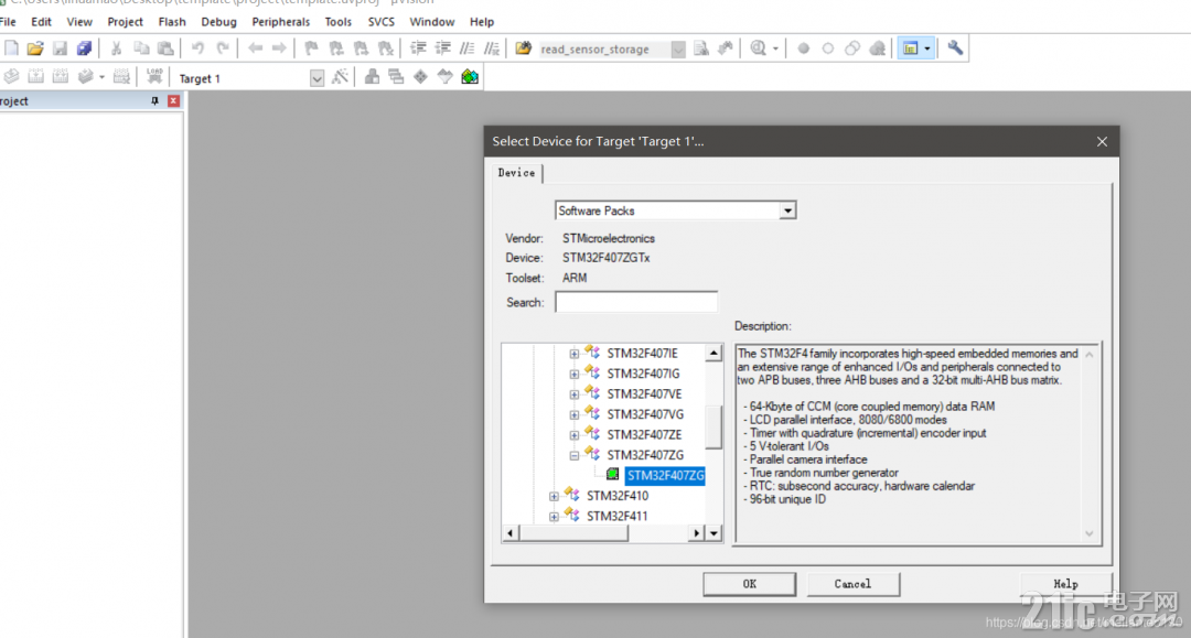

 楼主| gaonaiweng 发表于 2021-9-28 23:15 | 显示全部楼层
选择对应的额芯片类型,本文中使用的是STM32F407ZG,然后点击ok。

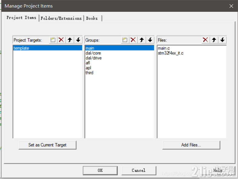

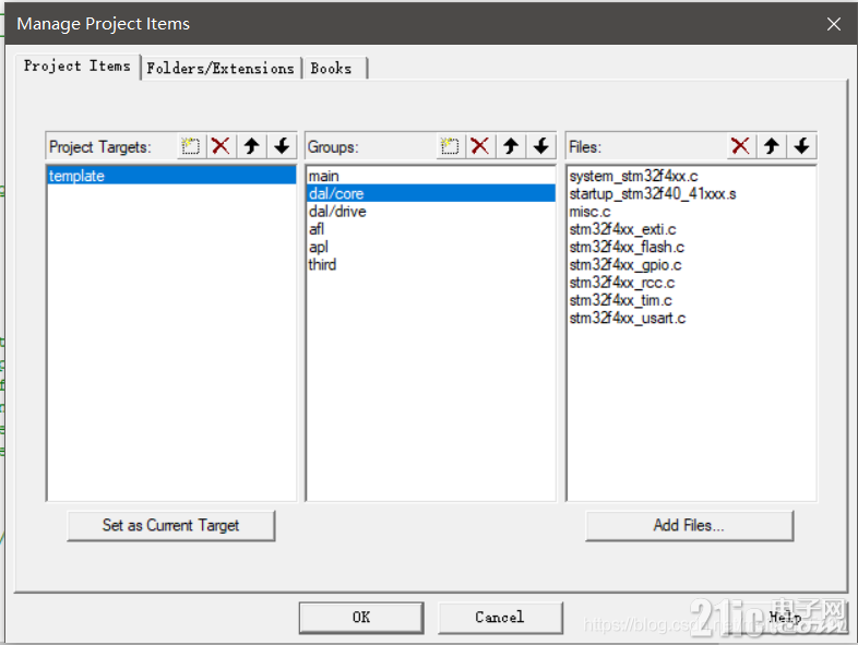

新建工程文件夹,并加载对应文件:
 楼主| gaonaiweng 发表于 2021-9-28 23:16 | 显示全部楼层
5. 添加头文件目录,并添加宏定义
 楼主| gaonaiweng 发表于 2021-9-28 23:17 | 显示全部楼层

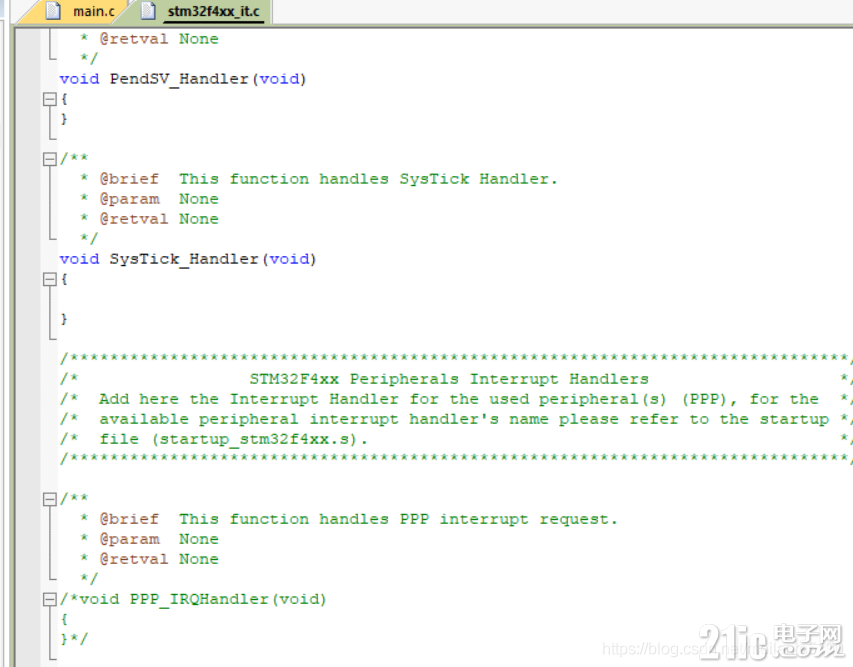

6. 工程新建完成,修改main.c 及stm32f4xx_it.c文件,去掉main.h头文件的引用以及其他不想关的代码,即可完成编译。
 楼主| gaonaiweng 发表于 2021-9-28 23:19 | 显示全部楼层
8314961533235cd712.png 修改完后的程序如上图所示。编译一下,直接通过。
