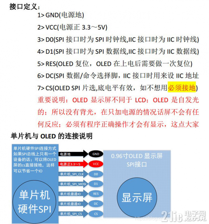

硬件方面不多讲,直接看某宝上图片。

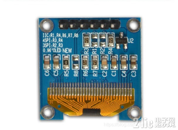

某宝上介绍的比较详细,需要注意的是这个OLED可以焊接电阻R1~R4中的某几个来选择IIC或者SPI协议,详情见以下图片
 楼主| 梵蒂冈是神uy 发表于 2021-9-28 23:52 | 显示全部楼层

  2. #include "oled.h"

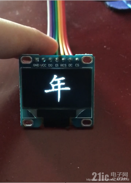

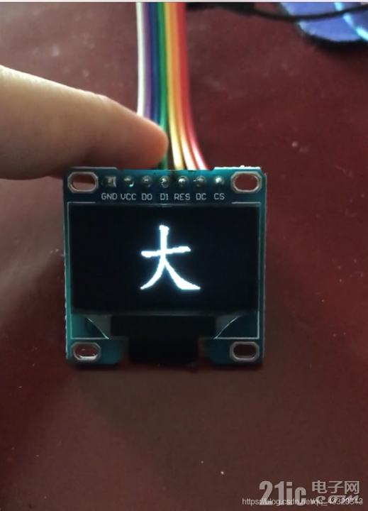

主函数说明:该程序显示了四张图片,分别是“鼠” “年” “大” “吉”。今年是鼠年,显示了这四个字,准确的说是四张图片,寓意鼠年能够美好!
