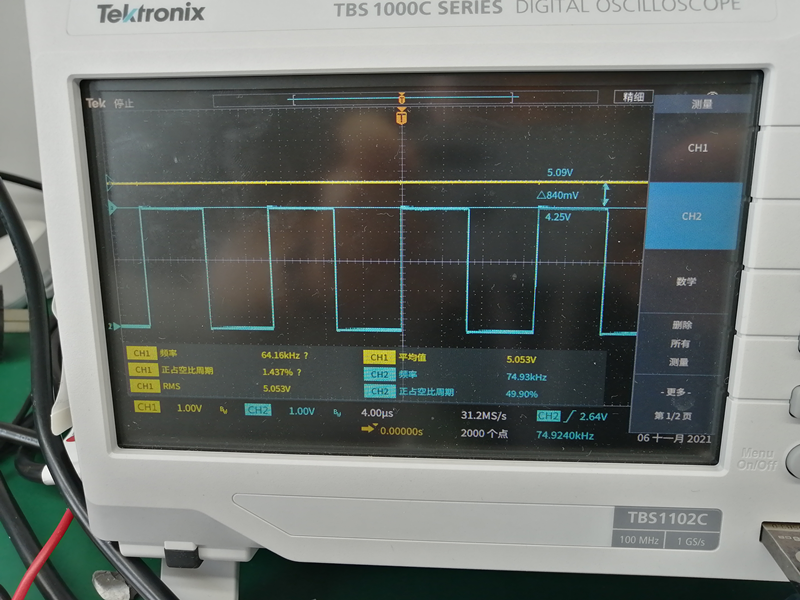

 楼主| mmiiaaoo 发表于 2021-11-6 10:45 | 显示全部楼层 |阅读模式
MCU是HK32F030F4P6,TIM3_CH1通道输出PWM只有4.25V,VDD电源供电5V很稳定,图中示波器黄色1通道是VDD电源供电的波形,蓝色2通道是PWM输出的波形,75Khz,占空比50%,高电平只有4.25V有大神解答一下吗?

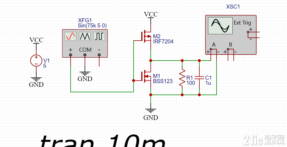

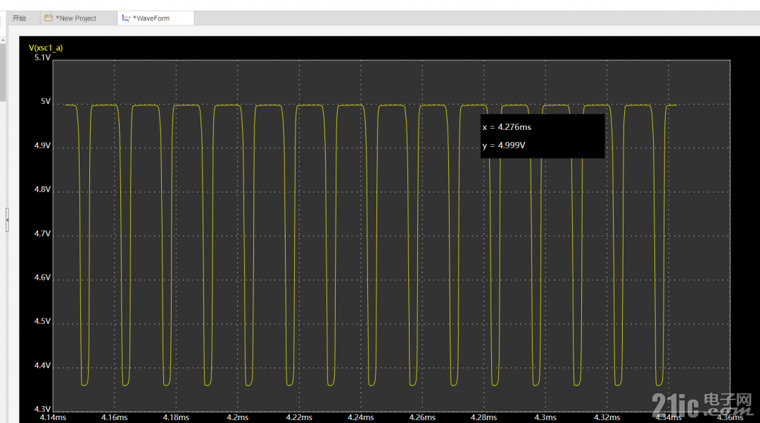

 楼主| mmiiaaoo 发表于 2021-11-7 11:30 | 显示全部楼层
给你看一下我的仿真结果,我还加了100Ω和1uF的负载,依然输出是5V,你说的压降在哪里?????

475463351 发表于 2021-11-7 12:26 来自手机 | 显示全部楼层
哥们,如果开始就不认为是压降在MOS管上那就不用讨论了,要是你说不是后端造成的,那就是前端,前端就是栅极G那边的频率关系了,你说电阻都是导通的时候,不完全导通的时候你知道电阻是多少?那么请问你,你怎么排除压降不在MOS管上?
