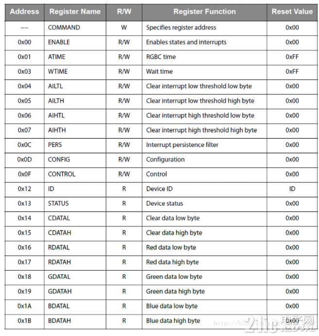

然后干嘛嘞?当然是找器件地址和寄存器地址啦,继续翻手册…(⊙_⊙;)…
 楼主| 范德萨发额 发表于 2021-11-19 16:09 | 显示全部楼层

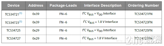

找到 TCS34725 地址为 0x29 ,各个寄存器的地址如下:

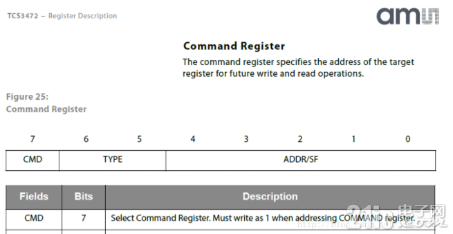

到这里,发现这货不仅器件地址是奇数,而且还有个没有地址的 COMMAND 寄存器,嗯,隐隐感觉肯定有个坑在这里 ヾ(。 ̄□ ̄)ツ゜゜゜

OK,以上就是最基本 I²C 的驱动程序,下边就到了第一个重点啦(~ ̄▽ ̄)~,也就是为毛这货的器件地址是个奇数,我们知道 I²C 的从机地址是 8 bit ,前 7 bit 是器件地址,最后 1 bit 代表是读操作(1)还是写操作(0),所以一般来说器件地址应该是偶数。但是,有的厂家给的地址是低 7 bit (例如这货),所以就会出现奇数的情况,这样就需要给它左移 1 bit 。
 楼主| 范德萨发额 发表于 2021-11-19 16:17 | 显示全部楼层

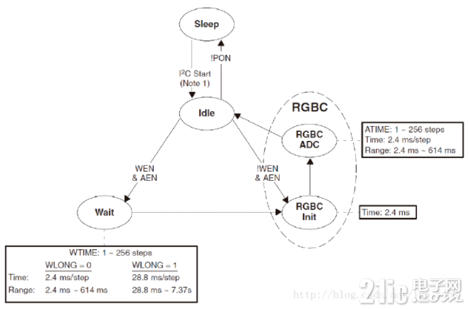

基本驱动通讯搞定,接下来就给跟它唠唠嗑儿了,先定义一下暗号 (๑≧∀≦๑) ,暗号摘自 Arduino 下的驱动程序文件。
#define TCS34725_ADDRESS          (0x29)
#define TCS34725_COMMAND_BIT      (0x80)

发现其中有个 TCS34725_COMMAND_BIT ,而且发现 Arduino 代码中只要发送寄存器地址的地方都有它 (๑°ㅁ°๑)‼,此处必有蹊跷!翻开我们的葵花宝典,啊不,是数据手册,居然发现了这个!

宝典告诉我们,若要寻址,此 bit 必须置 1 ,也就是说我们在发送需要操作的寄存器地址时,必需要将 MSB 置为 1 。怪不得你丫儿没地址,原来哪都有你 (°ー°〃)
知道了这个就好办了,我们先封装一下基本的读写操作
 楼主| 范德萨发额 发表于 2021-11-19 16:26 | 显示全部楼层

器件上电后默认是在睡觉(Sleep 模式),得踹一脚(Enable)才醒(Idle 模式),然后告诉它是等一会干活还是马上滚去干活
