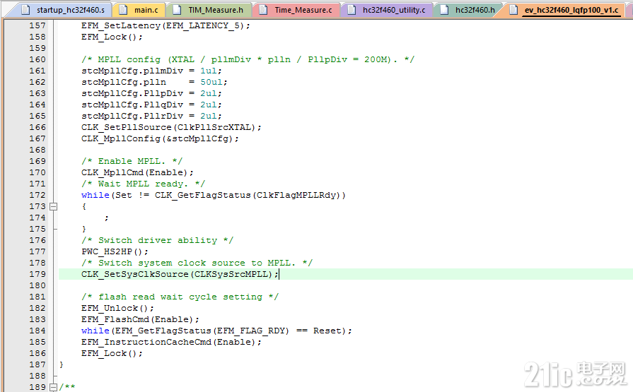

HC32F460使用CMSIS v5.7.0中的DSP库arm_cortexM4l_math.lib和arm_cortexM4lf_math.lib进行FFT测试。时钟为200MHz,开启FLASH Cache: 3.PNG
分别测试arm_cfft_f32、arm_cfft_radix2_f32、arm_cfft_radix4_f32、arm_rfft_fast_f32的执行效率。测试程序如下:

不开启FPU:
开启FPU:
可以看出FPU和FLASH Cache对结果影响很大。不知为什么arm_rfft_fast_f32始终不能得到正确结果。
