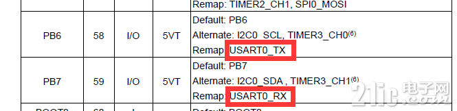

最近调试GD32F103RGT6 图省事就在网上DOWN 一个板子的打包资料~
结果,调程序老是出不来。耽搁2天,不信邪。下载最新版本一看,懵头了。
即便我用的是旧版本,可这也太离谱了吧。
做文档能用心些么??
旧版本:
新版本:
旧版本的PB6,PB7定义,我用到了串口:
新版本的PB6,PB7定义:
真是服了~我难道下了个假DATASHEET~

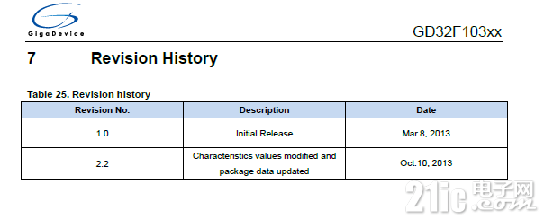

版本升级了这么多次,肯定有不同。要到官 网下载最新资料是好习惯。注意有些还要注意同一型号的版本不同,程序要差异处理。

好吧,通过查找,我终于知道了楼主说的确实是这么回事,人们常说坑爹,我看这个是坑爷爷了。不止于楼主所说的引脚重映射功能,大家可以发现,除了IO功能还叫PB6、PB7,其它所有功能定义都完全不一样了。TIM4_CH变成了TIM3,I2C1变成了I2C0等等。完全就是换了一个芯片了。

而且,我对比的还是同封装的LQFP64的,大部分引脚功能都与2.2版的手册描述不同了。这个只能说明后面GD确实把命名GD32F103的这个芯片换了内核了。

并没有换内核,老版SDK配老版手册,新版SDK配新版手册,都可以正常使用。至于为什么这样换了,那就要问律师函了。

2.2版本的都2013年的了,官网能下到还是下最新版的,网上有些手册真的是乱七八糟的
