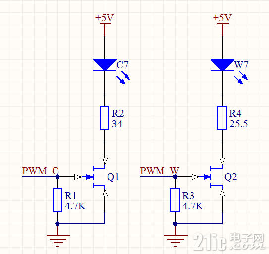

原理图如下: 195496203c1bd85310.png                                                                                                                                                                         PNP管驱动 共阴极的全彩LED,5V电压,发现不受三极管控制,STM32驱动,不管IO口给高低电平,发射结始终导通,单片机控制高电平时,三极管基极4.2V。导通。求解。
 楼主| zhangpf0 发表于 2022-2-9 21:36 | 显示全部楼层
1K上拉电阻去掉也是一样。
caigang13 发表于 2022-2-10 08:20 来自手机 | 显示全部楼层
STM32的IO是3.3V
 楼主| zhangpf0 发表于 2022-2-10 13:40 | 显示全部楼层
是3.3V。所以管子导通了,怎么搭载一下,解决呢。不是可以用三极管实现电平转换?求指教,谢谢
dlutccj 发表于 2022-2-10 13:55 | 显示全部楼层
用8050试一下
 楼主| zhangpf0 发表于 2022-2-10 14:25 | 显示全部楼层
共阴极的,如果共阳极可以,我试过,我现在想要驱动共阴极的。
huarana 发表于 2022-2-10 14:32 | 显示全部楼层
把5V电源改成3.3V的
 楼主| zhangpf0 发表于 2022-2-10 14:42 | 显示全部楼层
把5V电源改成3.3V的
灯是要求5V电压
huarana 发表于 2022-2-10 14:56 | 显示全部楼层
GPIO设置成开漏输出试试,上拉电阻保留
这个可以 另外470欧电阻也太小了吧。  发表于 2022-2-10 15:30
henangongda123 发表于 2022-2-10 15:14 | 显示全部楼层
3.3V跟5V有压差,中间再加一个PNP做信号电平转换

mailshichao 发表于 2022-2-10 15:55 | 显示全部楼层
在B机电阻到IO口串一个二极管试试
AoliG 发表于 2022-2-10 15:56 | 显示全部楼层
8050怎么搭的电路,应该都能驱动啊。
 楼主| zhangpf0 发表于 2022-2-10 16:06 | 显示全部楼层
8050怎么搭的电路,应该都能驱动啊。
求指教 ,共阴极8050怎么搭,RGB的灯5050共阴极的???

henangongda123 发表于 2022-2-10 17:15 | 显示全部楼层
8050 NPN 共阴就不需要电平转换

henangongda123 发表于 2022-2-10 17:25 | 显示全部楼层
RGB 5050的光源一般内部都不会连接,你可以做共阳,也可以做共阴,一般是用共阳方式驱动,控制负极的导通。
楼主你是初学者吗?这个好像很简单啊
