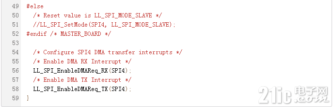

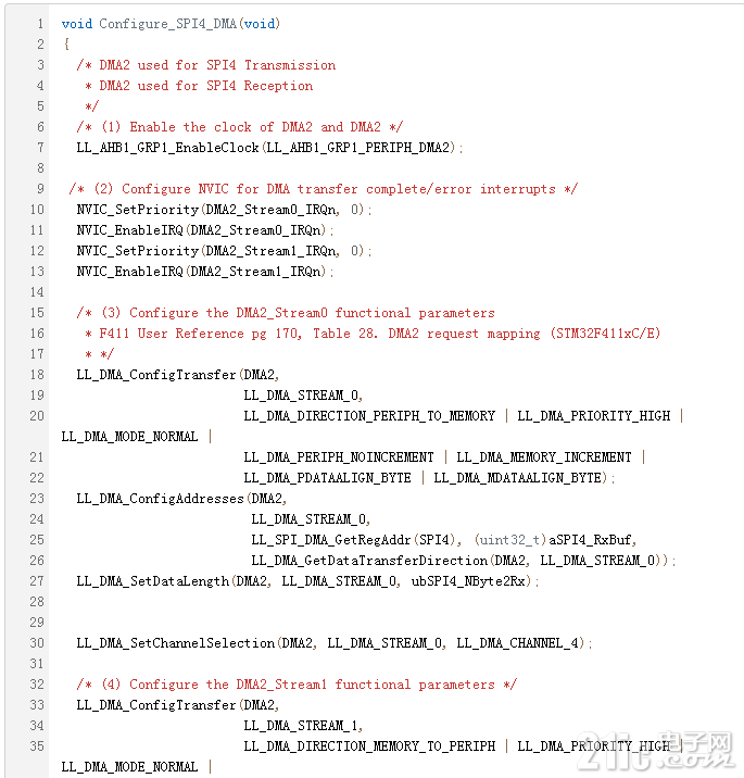

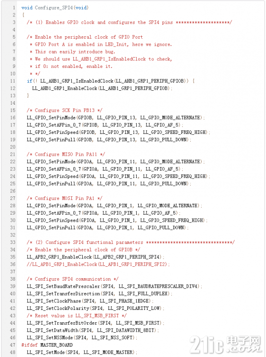

[应用相关] F411SPILL例子:将SPI1更改为SPI4时出现问题。下面是配置SPIDMA...
 楼主| 麻花油条 发表于 2022-3-5 10:00 | 显示全部楼层 |阅读模式
pi, AD, DM, IDMA, pid
我尝试在LL示例代码中将SPI1更改为SPI4。
我的问题是,我无法检测到任何信号在CLK或数据引脚。
guijial511 发表于 2022-3-7 08:13 来自手机 | 显示全部楼层
其它配置改变没有?
huquanz711 发表于 2022-3-7 08:27 来自手机 | 显示全部楼层
只改了端口号?
