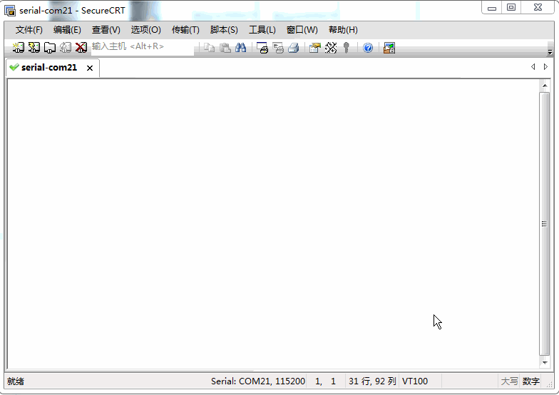

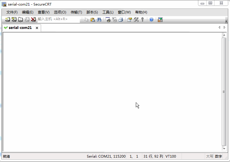

1、什么是IAP
IAP是In Application Programming的缩写,即在应用编程,IAP是用户自己的程序在运行过程中对User Flash的部分区域进行烧写,目的是为了在产品发布后可以方便地通过预留的通信口对产品中的固件程序进行更新升级。可以通过串口、USB、网络、无线等方式进行升级数据的传输。
2、IAP要点
(1)程序分两部分,BOOT和APP分别编写;
(2)flash空间划分(flash空间足够大的情况下,可以分成APP1和APP2进行备份升级),本应用中前14k用于boot程序,后面50k用于app程序;
(3)flash可编程(读、写、擦除),AT32f425 flash编程,可查看【AT-START-F425测评】10、flash读写——使用内部flash存储数据,里面有关于flash的的读、写、擦除操作;
(4)从BOOT跳转到APP的时候需要,关闭中断,判断栈顶地址、设置栈指针;
(5)APP程序编译设置,flash起始地址;
(6)App程序中设置,中断开和中断向量位置。
3、YMODEM协议
本文基于YMODEM协议实现升级,关于YMODEM协议此次不展开,可自行百度。
本文使用SecureCRT,其他工具亦可。

(1)上电复位,选择操作
可以输入1,2,3选择操作,如果都没有输入,那么会在10s后自动跳转到app。
(2)升级程序
输入1,选择ymodem发送,选择要升级的文件即可,升级完成之后,输入3,跳转到APP执行。
(3)读取mcu中的app部分flash
输入1,然后选择ymodem接收,这里我们提前选择了接收文件存放的位置为桌面,接收完成之后,输入3,直接跳转到APP执行。
注:这里从mcu读取了app所有空间的flash。
