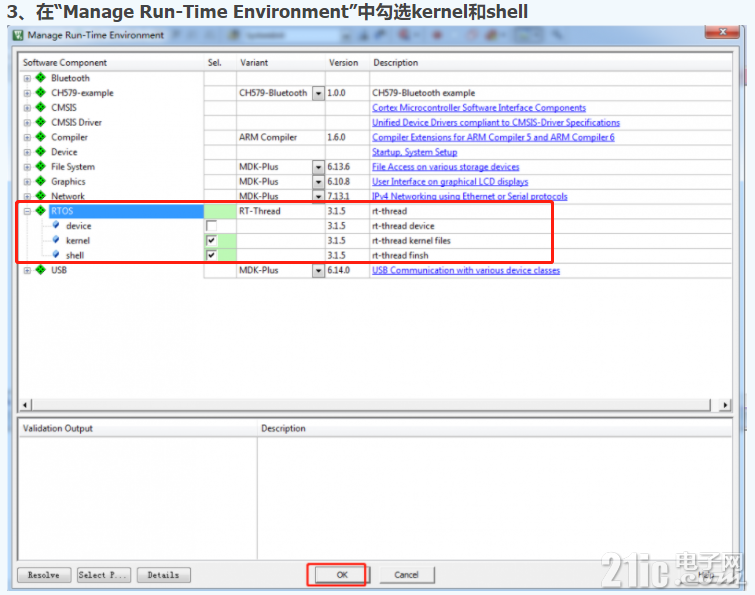

1、准备好一个keil 工程
2、点击“Manage Run-Time Environment”
3、在“Manage Run-Time Environment”中勾选kernel和shell

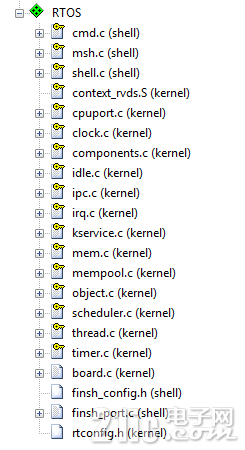

4、勾选之后,在工程目录中,可以看到多了RTOS一项,里面是RT-Thread的相关代码

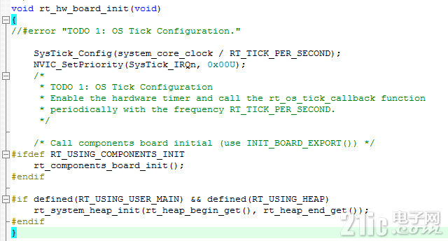

7、”系统时钟节拍配置报错,#error "TODO 1: OS Tick Configuration."

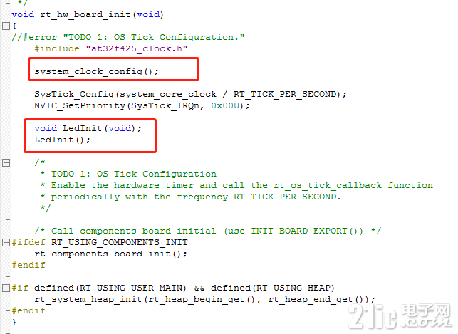

8、配置系统时钟节拍
在void rt_hw_board_init(void)函数中,设置使用systick为系统时钟。

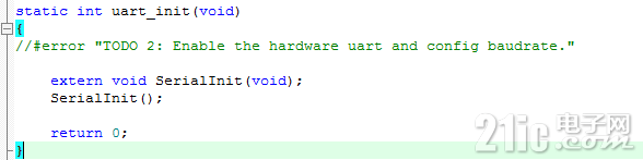

9、串口初始化报错,“"TODO 2: Enable the hardware uart and config baudrate."”
10、配置串口
在uart_init函数中,调用串口初始化的函数即可。

18、硬件初始化
在rt_hw_board_init函数中包含led初始化函数。
19、在main函数中调用启动led线程
