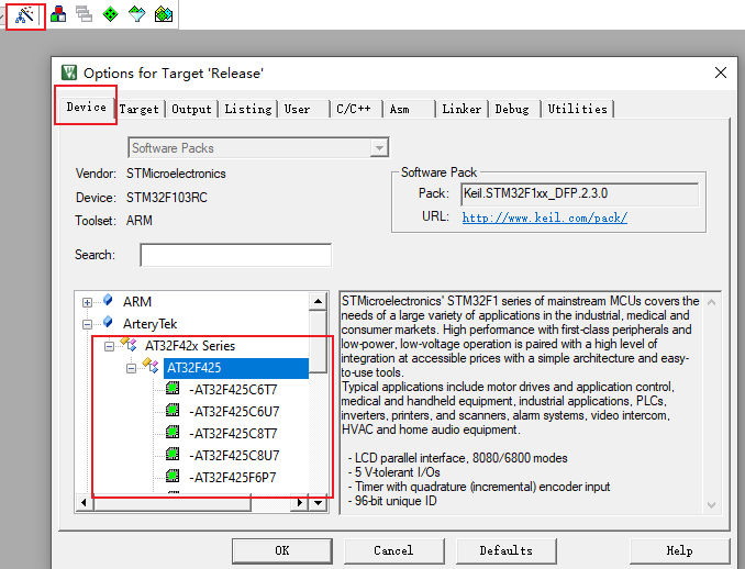

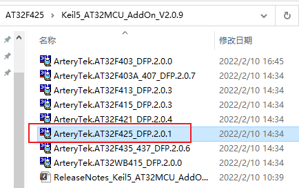

工程搭建安装pack包
我使用的是Keil5,所以只下载了Keil5支持包,然后根据开发板型号安装相应MCU的支持包,双击支持包直接开始安装
如果能够在Keil5中找到芯片型号,说明安装成功

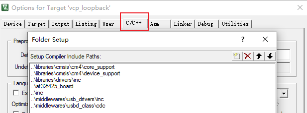

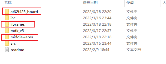

此处需要通过VCP实现SCPI,为了不影响原来的工程,将工程单独复制一份出来,就会发现很多报错,其实是因为库的路径发生了变化,所以需要重新选择库路径
对照例程里的路径,将要用到的文件全部复制出来放在工程里,然后调整路径
修改文件路径
之前使用ST的做上边的操作就可以了,但是这个工程看了下修改完路径,c文件还是带感叹号,编译还是有问题,报错的提示发现文件还是指向原路径,只能手动将所有文件重新添加了一次。。。。
调整完成之后,编译无警告无错误

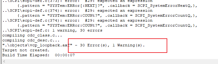

添加SCPI模块,SCPI是github找的一个大神写好的,源地址参考资源2,之前有用过,基本实现了完整功能,只是代码比较难理解,当然可能也是我的功底不够,反正能用,我就没有深究他的底层逻辑。
这个代码用版本5编译的话始终是有错误存在,无法解决,改成编译级6就好了.

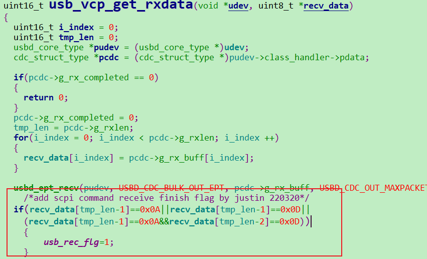

在USB VCP接收函数中增加SCPI结束符判断标志,SCPI一般以0x0D和0x0A为结束符,对该协议感兴趣得可以参看该协议文档。
修改main函数中得处理流程,加入对SCPI指令得解析。
print函数需要重定向到VCP,示例代码默认是重定向到串口的,所以我屏蔽了示例中的重定向代码

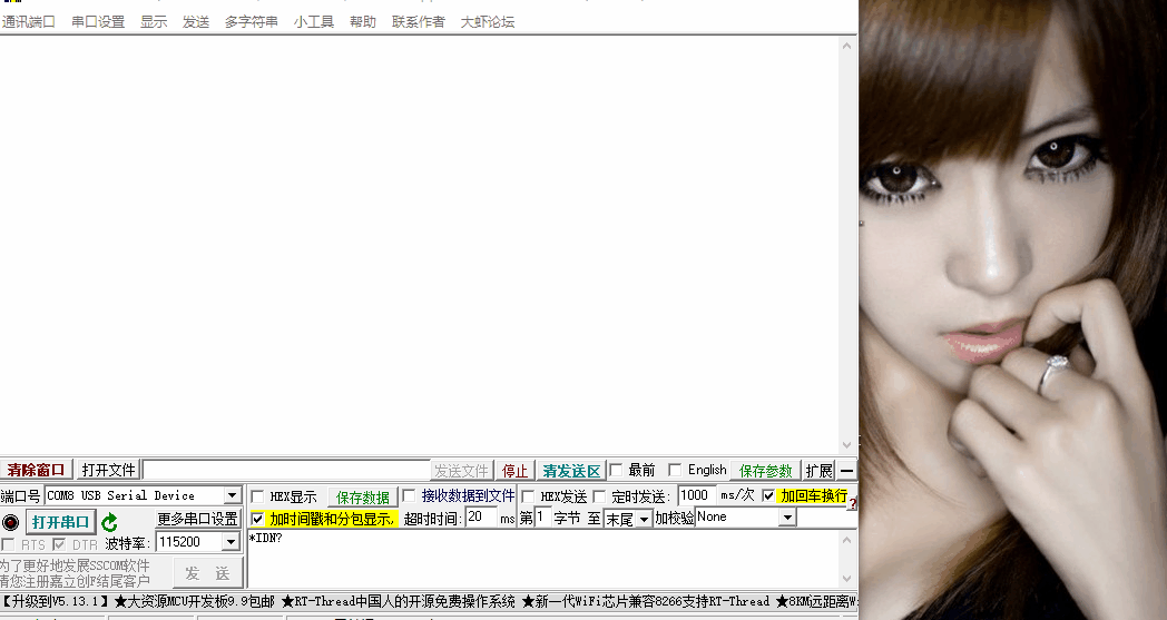

通信演示
SSCOM是支持自动添加回车换行的,所以为了方便,将该选项勾上。
