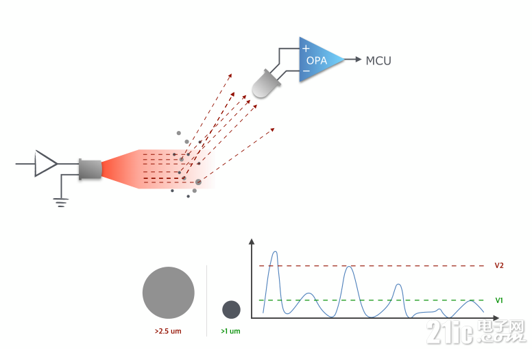

   PM2.5激光粉尘传感器是利用MIE散射原理,检测空气中不同悬浮颗粒的质量浓度;不同粒径颗粒通过激光散射区时,激光被颗粒散射并被光敏接收管检测到,形成光电流;光电流经过I-V 转换,滤波放大后,形成不同振幅的脉冲给 MCU 采集。 如下图,脉冲的振幅与颗粒粒径大小有关,而脉冲的数量与颗粒的数量有关,通过分析脉冲信号换算出不同粒径颗粒数与颗粒质量浓度

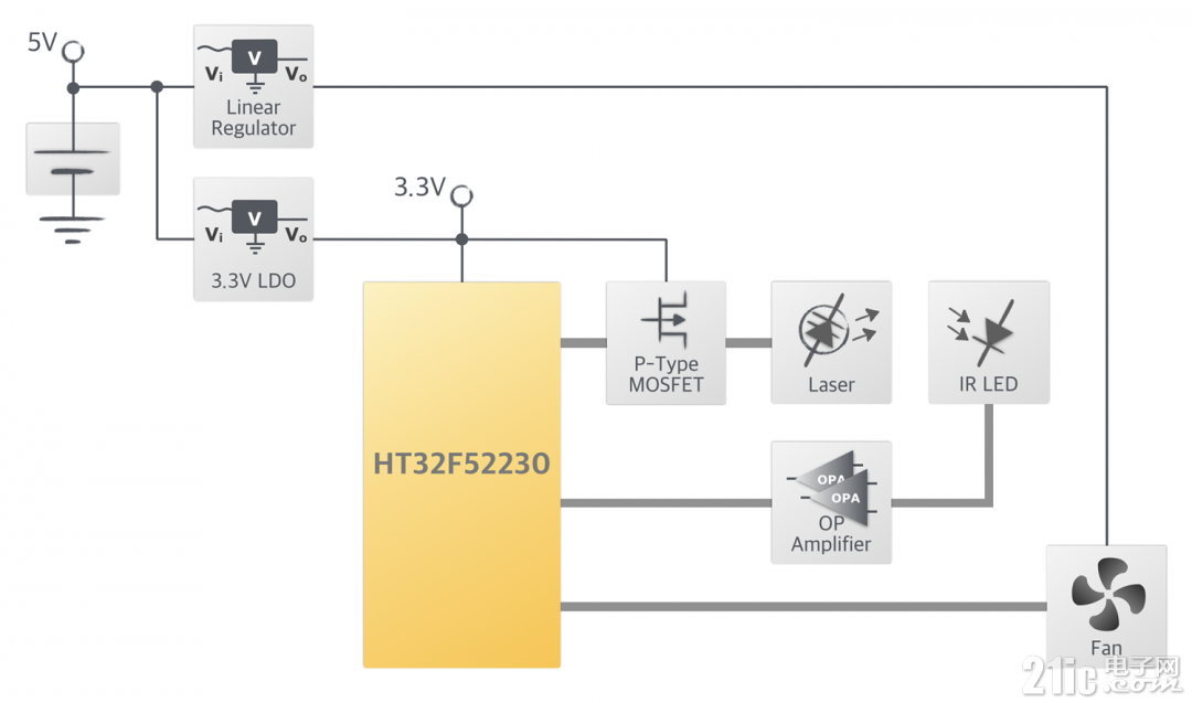

一、       Holtek PM2.5 激光粉尘传感器是以HT32F52230 为主控 MCU,在合理的激光发射通道和风道设计的机构上,基于MIE 散射原理,计算不同粒径颗粒数与颗粒质量浓度,可以换算出空气中 PM1.0、PM2.5、PM10 的质量浓度,实现检测的最小颗粒物粒径为0.3µm。

  利用MIE激光散射的原理,当空气中的颗粒物进入激光所在区域,使激光发生散射,在特定方向上的光散
射信号与颗粒直径有关;通过光电探测器(光电接收二级管)光电效应产生电流信号,经电路放大及处理
后,一段时间的采集计算得到不同颗粒物的浓度值,最终换算出PM1.0、PM2.5、PM10的质量浓度。
三、       产品方框图如下:
