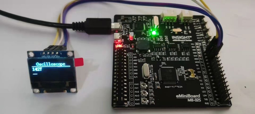

效果:
1.介绍
一直想搞一个示波器,今天发现手头上有一款灵动的开发板,而且上面刚好有3个电位器,似乎电位器是灵动的标配,先拿这个练练手。
2.设计
首先需要一款屏幕,手头上有一款非常常用的OLED屏幕,屏幕的分辨率是128x64的,虽然分辨率不高,但是做个简易示波器还是够用的,由于直接接的芯片的ADC管脚,所以检测的电压只有0~3.3V,不过这个对于一般情况还是够用的。

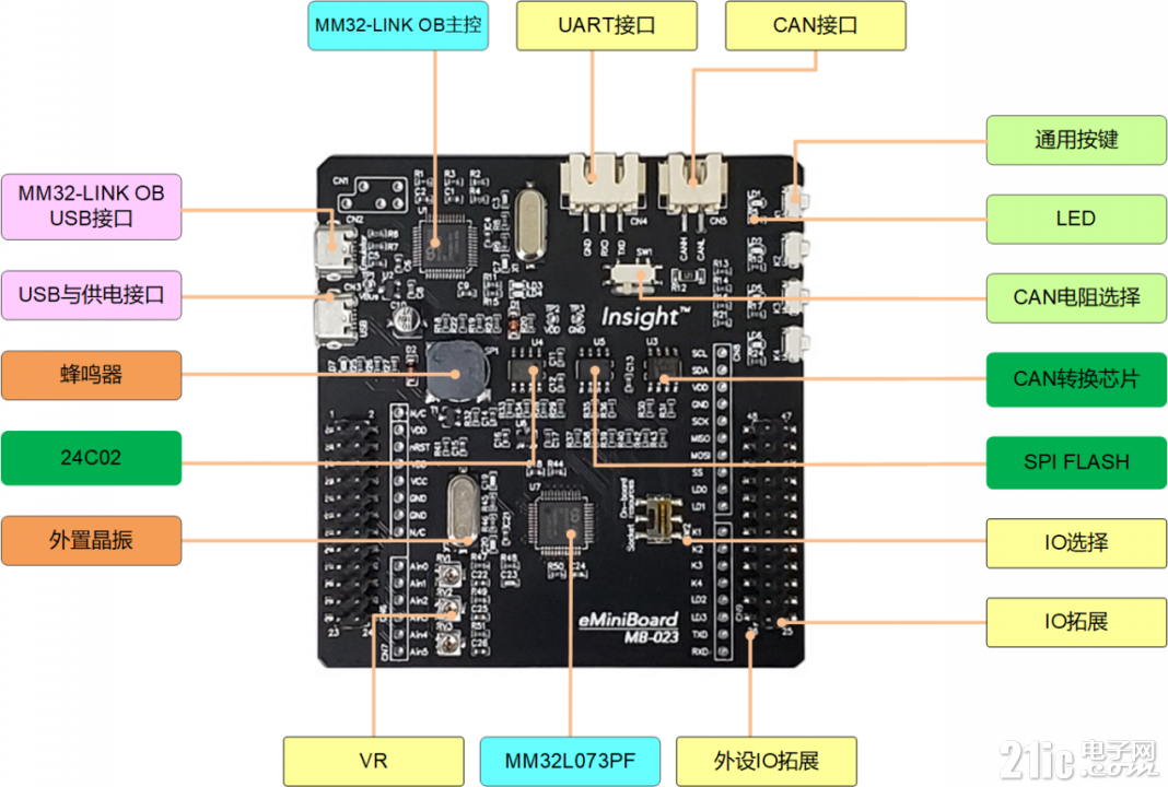

首先来看看这款【MM32F032 eMiniBoard】开发板上的资源,还是非常丰富的,我这款和图片上这款外部资源是一样的,除了主控不一样。
图1

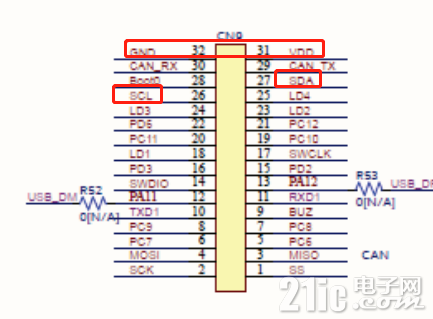

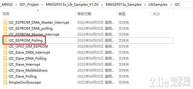

这里选择官方的LibSamples中I2C的【I2C_EEPROM_Polling】进行项目修改,需要先将屏幕给驱动起来,先实现IIC通信,这里采用软件IIC,先试试效果。
图2

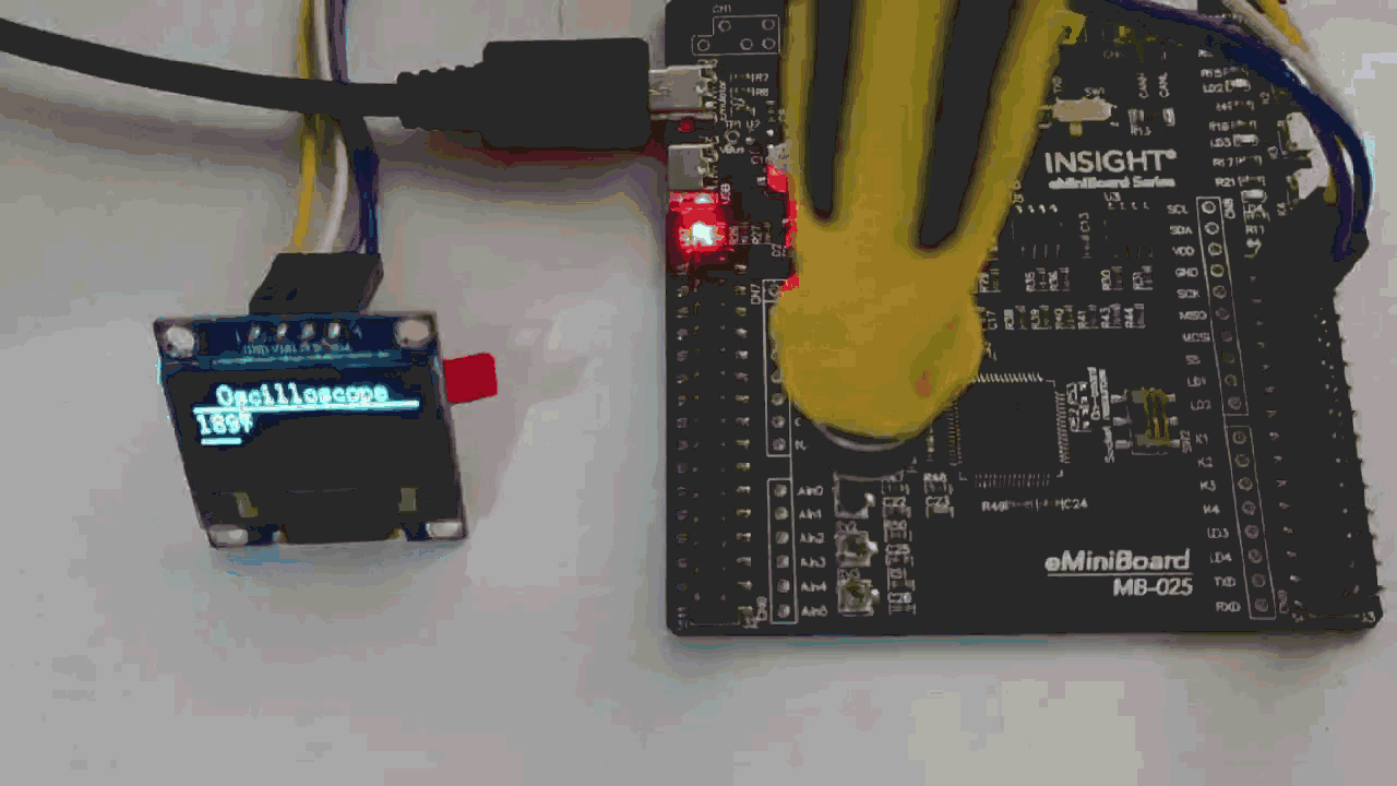

最后我们只需要调用【Write_IIC_Byte】这个函数对屏幕进行操作即可。
然后就是屏幕的显示了,这里创建一块显存用于存储屏幕需要显示的内容。

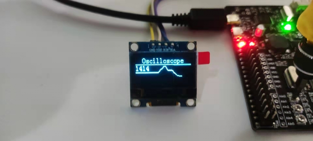

示波器主要需要采用的就是画线了,这个使用ZLG的GUI中的【GUI_Line】函数,代码有点多,但是我还是贴出来,让大家看看。

然后将ADC例程中的【ADC_Polling】项目相关文件拷贝到项目工程中,主要有【adcx.c】和【adcx.h】文件,最后在函数中实现读取ADC值同时显示OLED就可以了。

先接上OLED屏幕,接线如下图所示。
图3
接线完成后如下图所示。
图4
给屏幕来个特写,左上角显示的是电压的值,波形显示电压的变化。
