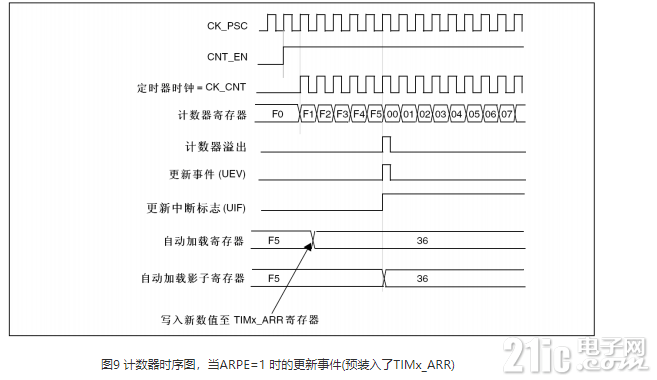

  自动装载寄存器是预先装载的,写或读自动重装载寄存器将访问预装载寄存器。根据在TIMx_CR1 寄存器中的自动装载预装载使能位(ARPE)的设置,预装载寄存器的内容被立即或在每次的更新事件UEV时传送到影子寄存器。当计数器达到溢出条件(向下计数时的下溢条件)并当TIMx_CR1 寄存器中的UDIS位等于’0’时,产生更新事件。更新事件也可以由软件产生。随后会详细描述每一种配置下更新事件的产生。

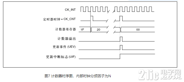

3.2 计数器模式
3.2.1 向上计数模式
在向上计数模式中,计数器从0计数到自动加载值(TIMx_ARR计数器的内容),然后重新从0开始计数并且产生一个计数器溢出事件。
  每次计数器溢出时可以产生更新事件,在TIMx_EGR寄存器中(通过软件方式或者使用从模式控制器)设置UG位也同样可以产生一个更新事件。
  设置TIMx_CR1 寄存器中的UDIS位,可以禁止更新事件;这样可以避免在向预装载寄存器中写入新值时更新影子寄存器。在UDIS位被清’0’之前,将不产生更新事件。但是在应该产生更新事件时,计数器仍会被清’0’,同时预分频器的计数也被请0(但预分频系数不变)。此外,如果设置了 TIMx_CR1 寄存器中的URS位(选择更新请求),设置UG位将产生一个更新事件UEV,但硬件不设置UIF标志(即不产生中断或DMA请求);这是为了避免在捕获模式下清除计数器时,同时产生更新和捕获中断。
  当发生一个更新事件时,所有的寄存器都被更新,硬件同时(依据 URS 位)设置更新标志位(TIMx_SR寄存器中的UIF位)。
 楼主| 雨果喝水 发表于 2022-4-29 22:12 | 显示全部楼层
● 预分频器的缓冲区被置入预装载寄存器的值(TIMx_PSC寄存器的内容)。
● 自动装载影子寄存器被重新置入预装载寄存器的值(TIMx_ARR)。
 楼主| 雨果喝水 发表于 2022-4-29 22:13 | 显示全部楼层
下图给出一些例子,当TIMx_ARR=0x36时计数器在不同时钟频率下的动作。
 楼主| 雨果喝水 发表于 2022-4-29 22:14 | 显示全部楼层
