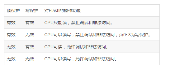

加上读写保护后,经常会对访问权限有所疑问,特意整理了一下,如下:

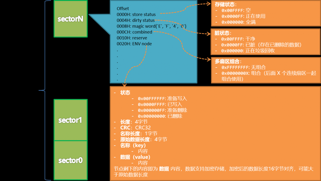

整个 ENV 的数据结构如下图:

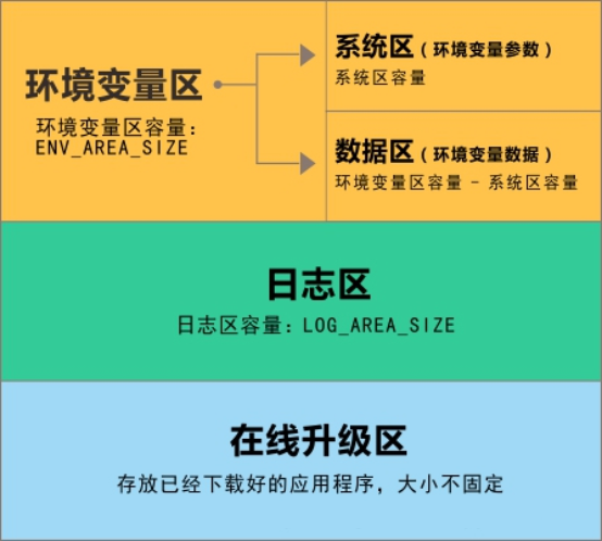

  • IAP 支持在线升级功能
EasyFlash 库还封装了 IAP (In-Application Programming)功能常用的接口,支持 CRC32 校验,同时支持 Bootloader 及 Application 的升级。在备份区额外地增加了一块区域专门用于暂存更新后的应用程序,加上使用 Ymodem 串口传输文件协议,利用 ENV 保存升级过程的参数以及一系列的判断流程即可完成 IAP 框架。
整个 EasyFlash 将备份区划分如下:

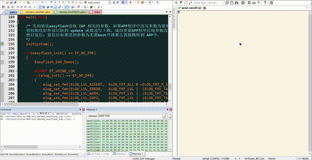

移植好后进行测试,按下按键一次后复位再次按下按键,正常情况下会有如下打印信息输出:

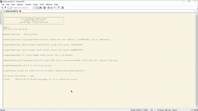

接着进行 Easyflash+EasyLogger  的log功能实现。
   1. 将 EasyLogger 源码中所有文件夹拷贝到项目中,并且添加好头文件路径到编译目录中。
   2. 将 EasyLogger 的几个接口进行实现,主要包括获取当前时间,这里使用 RTC 日历和时钟作为时间戳内容;输出接口配置为串口打印以及 Flash 保存 ;以及格式化并且启动 log 区。

具体代码在此不贴了,下图为实际测试结果,可以看出带 RTC 时间戳的日志内容在芯片复位后仍旧保存好了:
