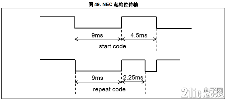

起始码传输
每一帧数据传输前都需要先传输起始位,起始位格式为9ms低电平+4.5ms高电平,如果按键持续按下,将不会传输数据帧,而是传输重复帧,重复帧的格式为9ms低电平+2.25ms高电平。

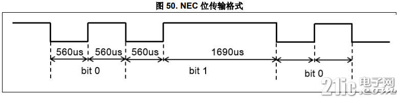

位传输
0传输:周期为1.12ms,低电平时间为560us,高电平时间为560us;
1传输:周期为2.25ms,低电平时间为560us,高电平时间为1690us。

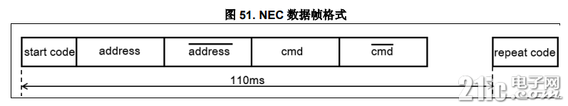

帧格式
其一数据格式为,起始码+地址+地址反码+命令+命令反码四个字节,其中地址反码和命令反码用于校验数据是否正确。如果按键持续按下,将间隔110ms传输重复帧。
图51. NEC数据帧格式
