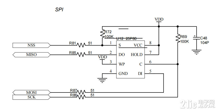

涉及到 SPI Flash 部分的原理图如下,其中脚位对应关系为:SPI_NSS_PB12 / SPI_CLK_PB13 / SPI_MISO_PB14 / SPI_MOSI_PB15
由原理图以及实物可得知板载 SPI Flash 型号为 M25P80 ,它是由美光科技有限公司推出的一款低压串行存储芯片,从规格书上可以看出有以下简要参数信息:

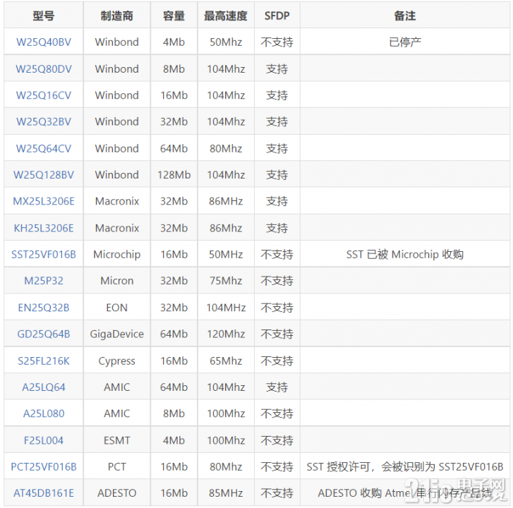

SFUD 全称 Serial Flash Universal Driver,是一款开源的串行 SPI Flash 通用驱动库,也是 armink 大神朱总的开源之作。由于市面上的串行 Flash 种类非常多,各个 Flash 的规格及命令存在差异, SFUD 就是为了解决这些 Flash 的差异现状而设计,让自己的产品能够支持不同品牌及规格的 Flash,提高了涉及到 Flash 功能的软件的可重用性及可扩展性,同时也可以规避 Flash 缺货或停产给产品所带来的风险。另外使用该套库,也能简化软件流程,降低开发难度,特别是那些制作 Flash 编程器的哥们用它贼省心。它支持 SPI/QSPI 接口、同时支持多个 Flash 对象、可灵活裁剪、扩展性强、支持 4 字节地址,最小占用 RAM:0.1KB ROM:3.6KB。它是参照 SFDP JEDEC 固态技术协会制定的串行 Flash 功能的参数表标准)而设计的,该标准规定了,每个 Flash 中会存在一个参数表,该表中会存放 Flash 容量、写粒度、擦除命令、地址模式等 Flash 规格参数。目前,除了部分厂家旧款 Flash 型号会不支持该标准,其他绝大多数新出厂的 Flash 均已支持 SFDP 标准。所以该库在初始化时会优先读取 SFDP 表参数,SFUD 还考虑了不支持 SFDP 标准的 Flash 该如何适配。
下表为已经支持该标准的 Flash 型号概览,几乎常用到的都有涵盖:

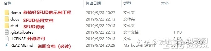

话不多说,立马跟着我将该组件适配到 MB-039 开发板上吧。先提前准备好一个官方样例工程,只要能够将 SPI Flash 的 SPI 接口给初始化好即可,由于不太关注和要求极高的读写速率,所以 SPI 主机时钟可以不配置到最高,且使用全双工形式的边收边发的轮询操作方式即可,当然这个在后面的 port 接口会有说明。
到 SFUD Github 仓地址获取源码,后将源码包添加至样例工程且添加头文件路径:
https://github.com/armink/SFUD.git

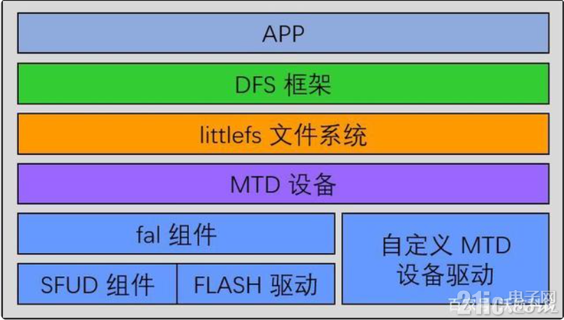

三、移植 Littlefs 到 SPI Flash 上
前面提到过内嵌 Flash 存储数据时通常需要考虑用均衡负载和磨损等算法来延长 Flash 的寿命,其实在 SPI Nor Flash 上同样需要考虑这些因素,除了之前提过的小组件,还有一些嵌入式文件系统比较适合用于扩展 SPI Flash 中,这里先提到 littlefs 和 filex+levelx 2种方案,下面会着重讲述前者。Littlefs 是 Mbed OS 中的高完整性嵌入式文件系统,经过优化可与有限数量的 RAM 和 ROM 一起使用。它避免了递归,将动态内存限制为可配置的缓冲区,并且绝不会将整个存储块存储在 RAM 中。通过专注于一小组多用途数据结构,这种高完整性嵌入式文件系统使用的 ROM 比 FAT 少 13K,RAM 少 4K。Littlefs 可以用在自身不带坏块处理、磨损平衡等功能的内存芯片上;同时 Littlefs 也充分考虑了异常掉电情况下的数据保护。 该组件有以下特性:
  • 断电恢复。它需要强有力的保证文件系统保持一致,并且数据被刷新到底层存储。
  • 磨损均衡。 通常存储支持每个块的有限擦除次数,因此使用整个存储设备对可靠性很重要。
  • 占用空间小。物联网设备受到 ROM 和 RAM 的限制,占用资源小可以节省成本。
  • 坏块处理。
在 Git 仓中获取到源码 :https://github.com/littlefs-project/littlefs
将获取到的源码包添加到上面的工程中,并且添加头文件路径。这里可以将前面的 FAL 、SFUD 以及 littlefs 的关系捋一下:
在适配 littlefs 的过程中,主要需要实现以下几个与平台有关的接口,分别为 Flash 的读、写、擦除以及同步,前3个是必须的,最后一个可以直接返回 LFS_ERR_OK

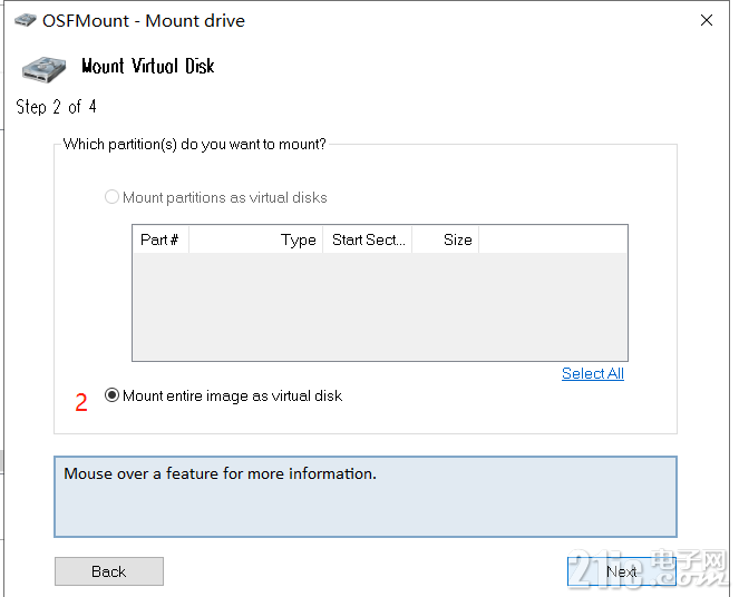

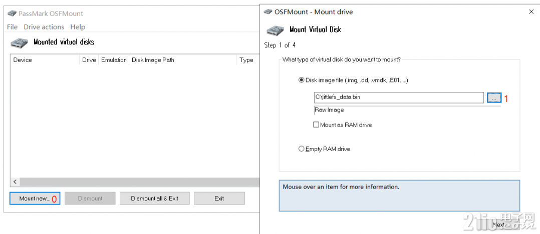

另外,再给大家分享一个东西,一般用到文件系统了就会想到 FAT 格式的能在电脑上查看文件的,但是 littlefs 是专门为嵌入式控制器而设计的,它的文件数据需要被 MTD 后才能被电脑识别,为了简化这个流程,有大神专门设计了一个 littlefs explorer for windows 上位机工具。使用该工具的流程如下:
  • 下载并安装好 osfmount.exe 文件系统挂载工具,按照 https://bluscape.blog/2019/10/01 ... r-lfse-for-windows/  中提到的说明进行操作

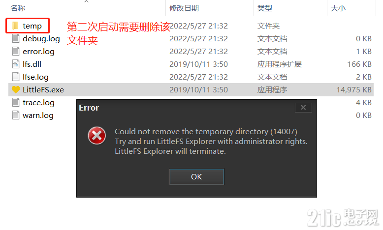

    2. 挂载好文件系统后之前的数据被分成了一个虚拟硬盘,可以打开 littlefs explorer for windows 上位机工具查看该盘中的文件情况
    3. 可以通过该上位机查看到 littlefs 内的文件了,但不知道是否我系统不适配的原因,无法通过记事本打开该文件,这是个疑问点。后面在重新打开该工具时,发现一直会弹出一个错误警告“无法删除前面的一个盘内容,退出”,一番操作后才知道,原来是需要删除工具目录下单 Temp 文件夹即可再次开启

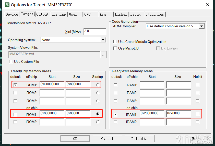

另外一种烧录外扩 SPI Flash 的方法是 使用 KEIL MDK 中的 FLM 烧录算法在烧录程序的时候同时将 c 数组数据烧录到外部 Flash 中,在安装目录下有提供模板工程,也可以参照 ST 的实现方式。简单来说,该方案实现框图如下:
具体实现流程可以参照 ST 的模板,我这里重点说明一下几点注意事项:

  • 在需要烧录数据的工程中,data.c 文件属性中的 Memory Assignment 设置需要与工程设置中的 ROM IROM RAM IRAM 相匹配,特别注意 default 选项需要对应起来,另外在烧录工程中需要添加上前面生成的 FLM 算法且还可以指定数据需要烧录的位置 ;
  • 需要先使用 FLM data 工程进行烧录数据然后再运行前面的 sfud_littlefs 工程来验证烧录算法是否起到作用,也可以将这 2 个工程合并为一个工程 ;
  • 该 SPI Flash 能够被烧录 APP 代码,但是不能像 FSMC Nor Flash 一样能够在其中运行代码,因为与 AHB 不在同一总线上不能通过片内 flash 的 BootLoader 跳到片外 SPI Flash 去运行,除非是支持 XIP 的 QSPI 总线形式的外扩 Flash 。
  • const unsigned char flm_data[4*1024] 这种定义数组的形式需要注意如果未别代码使用,会有被编译器优化的可能 ;

您好请问一下littlefs文件保存可以指定路径吗,挂载OSF生成一个虚拟E盘用上位机打开还是出错是啥问题呢?
momo0724 发表于 2025-6-25 18:34 | 显示全部楼层
您好请问一下在osfmount挂载过程中,disk litlefs_data.bin是啥意思呢,是littlefs文件挂载保存的路径还是自己设定,如果是自己设定的请问一下怎么弄呢
