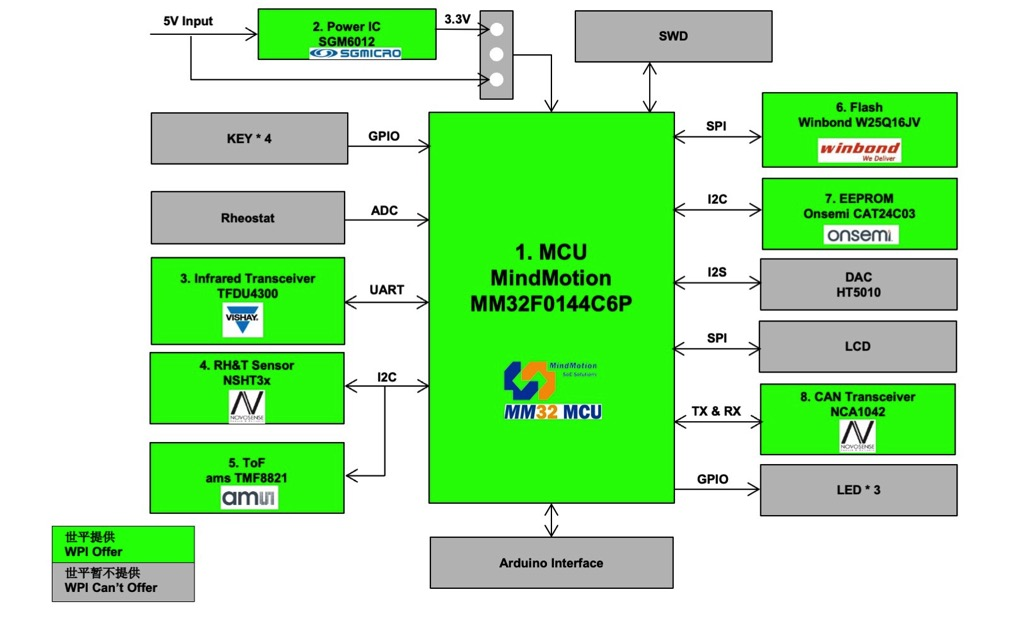

MM32F0140资源图

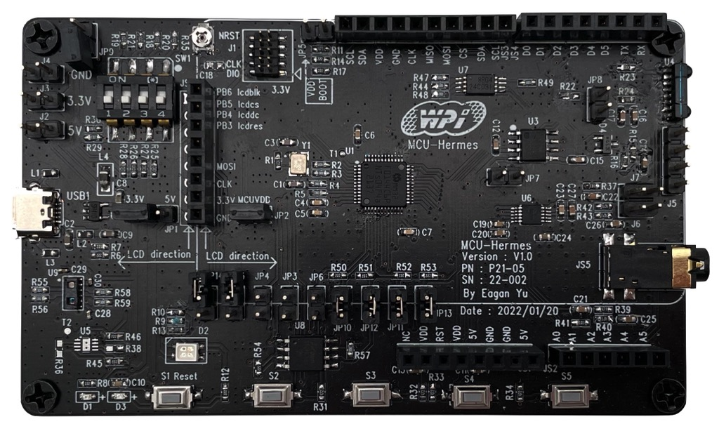

开发板功能示意图
开发板实物展示图

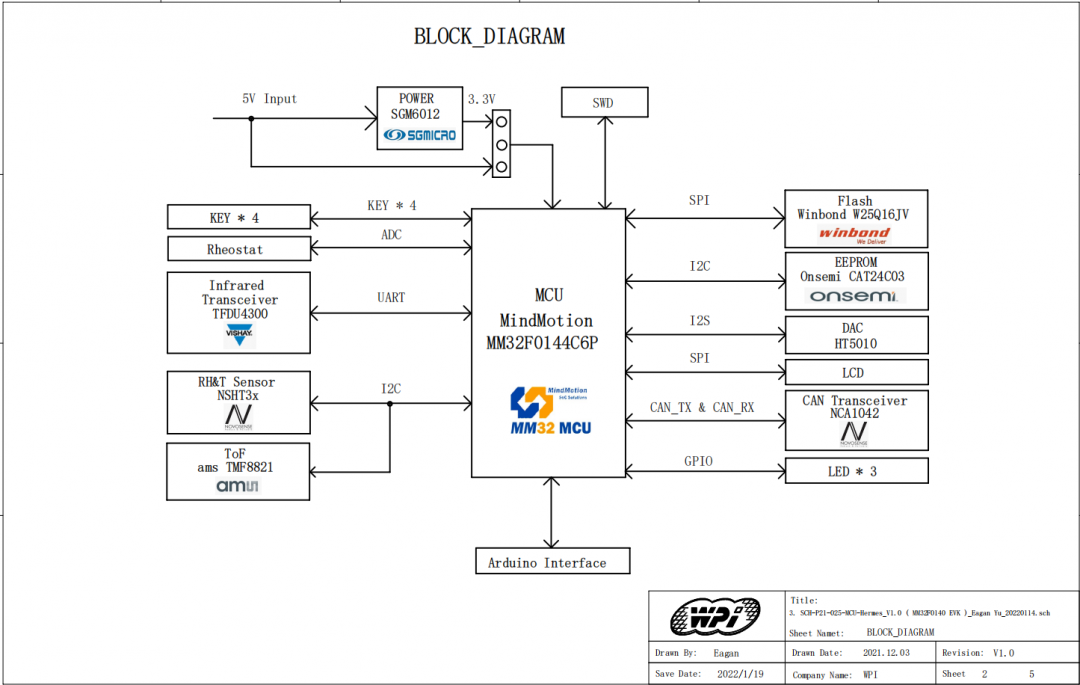

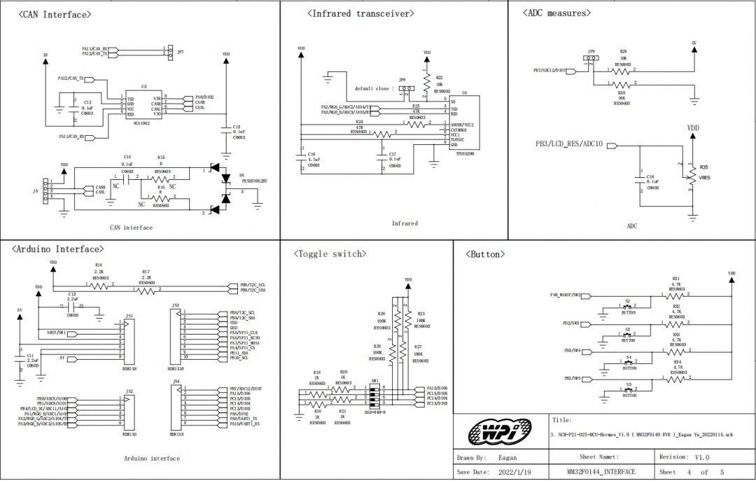

原理图设计
原理图的解读和建议
整个开发板由一个Micro USB接口供电,这个Micro USB仅为供电接口,不带有任何通讯调试功能哈;所以个人建议在下次改板时,USB接口可以加一个CH340,作为调试用,会很实用,也会很方便!
开发板上MM32F0140芯片的程序下载接口为1.27mm间距的2*5双排针,可能是为了节省PCB的空间吧,才使用了这们的接口;同样是通过SWD接口下载程序,我更喜欢4PIN(VCC、GND、SWDIO、SWDCLK)或者5PIN(VCC、GND、SWDIO、SWDCLK、NRST)这样的2.54间距排针,这样可以直接插上杜邦线就可以下载程序了,但现在板子上这样的接口,我还需要另外配一个2.54mm间距的2*10 接口转1.27mm间距的2*5接口的转接板,不是很方便。
整个硬件系统可以工作在5V电压下,也可以工作在3.3V电压下,可以通过JP1接口进行跳帽选择;但需要注意的是开发上的SPI FLASH和LCD都只能是3.3V供电的,所以在5V供电时,需要将这些元器件的连接断开。
官网上下载下来的原理图中关于RGB LED设计部分有错误,原理图中设计通过JP3、JP4、JP5这3个跳帽将RGB LED的3个控制引脚分为与PA2、PA1、PA3进行连接,但在实际收到的开发板上,这3个跳帽连接的是PB1、PA1、PB0这3个端口引脚,应该是为了避免端口功能重复使用,更新的原理图没有同步过来,这个在程序设计的时候,需要注意一下。
CAN通讯的收发芯片使用的是NCA1042,这个芯片的工作电压是5V,所以开发板在测试CAN功能时,一定要有5V电源输入;另外需要注意的是原理图中使用了PA8这个引脚来控制NCA1042的工作状态,需要将PA8置为低电平时,NCA1042才能够正常工作,如果PA8为高电平,那NCA1042则为待机状态,此时CAN收发器是不工作的,更没有数据传输,更有甚者在CAN上位机软件发送数据时,还会提示发送失败,这些需要注意。
在测试IrDA通讯时,需要通过JP8将TFDU4300的SD与GND相连接,这样IrDA才会处于正常工作的状态;另外就是TFDU4300收发数据是半双工的,即同一时刻只能发送数据或者接收数据,更达不到自发自收的功能,所以需要借助我们之前做的IrDA开发板来搭配测试。

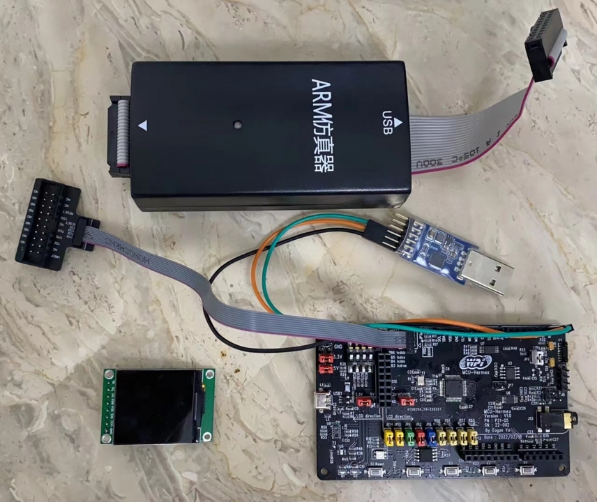

开发平台环境
硬件包含:MM32F0140 Arduino开发板、ARM仿真器、USB转TTL调试工具、JTAG 20PIN转10PIN转换板、LCD TFT液晶显示屏、以及用于播放音乐用的音箱。
软件包含:Keil MDK集成开发环境、SecureCRT调试终端、Image2Lcd图片数据提取软件等。

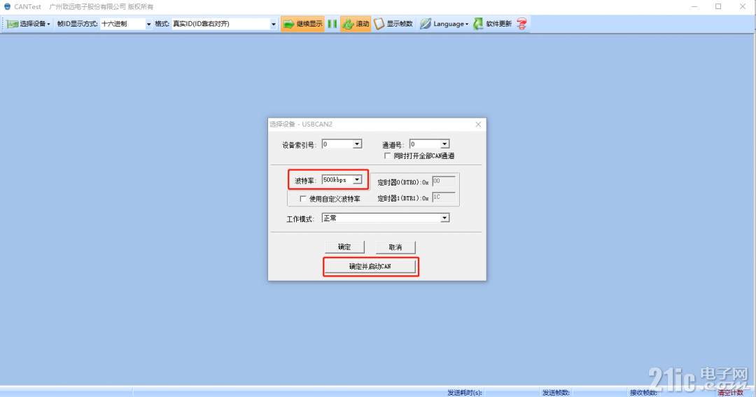

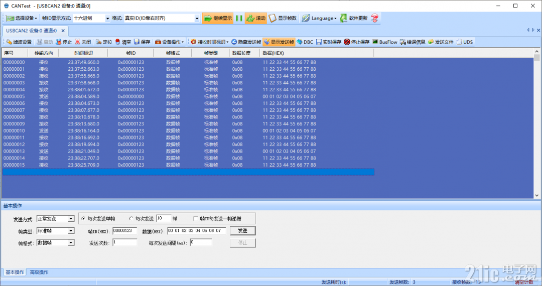

FlexCAN通讯
FlexCAN默认配置为500kbps的通讯速率,每间隔3秒中向CAN总线中发送一个报文;配置了一个接收邮箱,采用中断的方式,在接收到数据后通过调试终端软件打印显示出来,实现代码和测试效果如下:
