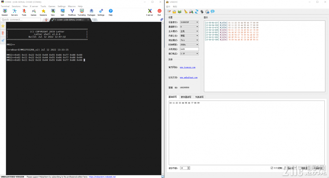

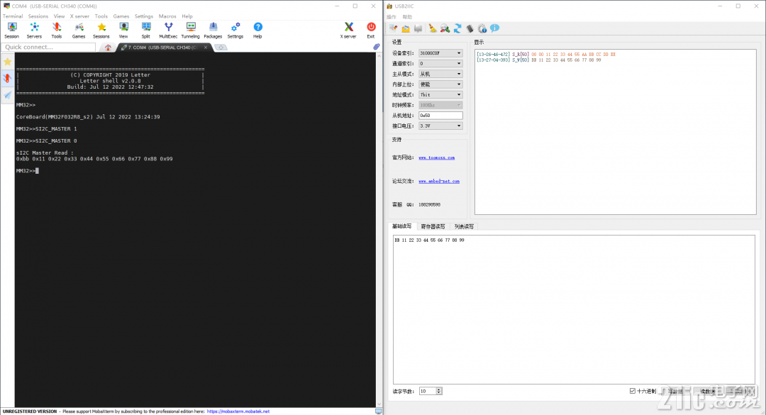

实测结果如下所示:

实测结果如下所示:

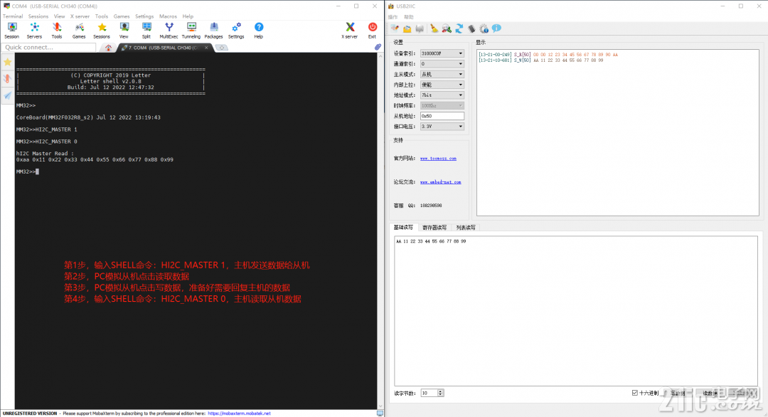

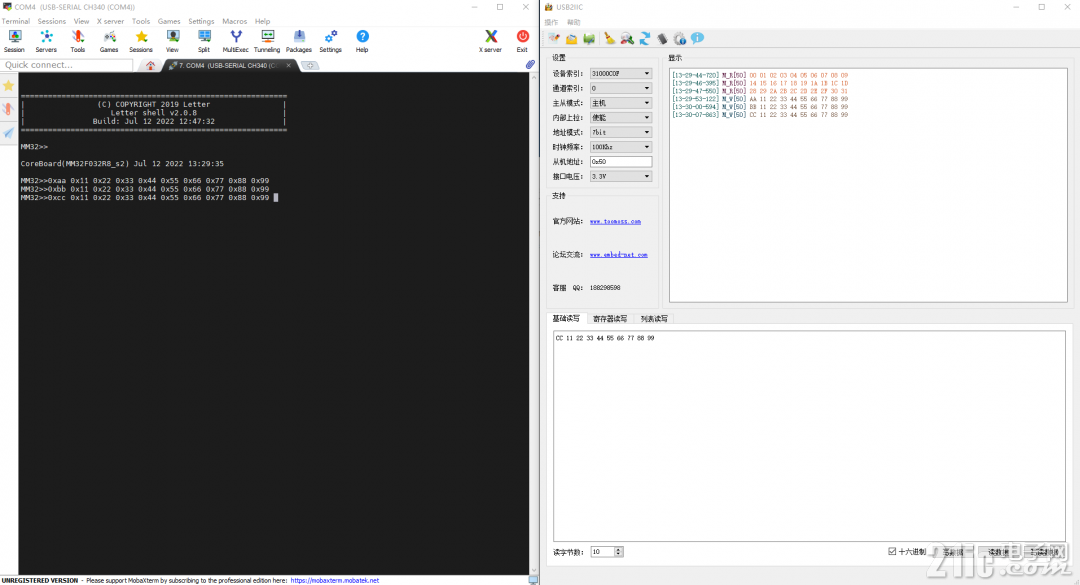

实测结果如下所示:

实测结果如下所示:
