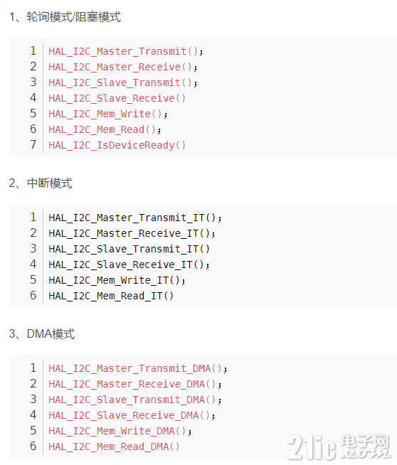

5.HAL库编程方式
在 HAL 库中对外设模型进行了统一,支持三种编程方式:
轮询模式/阻塞模式
中断方式
DMA模式
以IIC为例,三种编程模式对应的函数如下:
