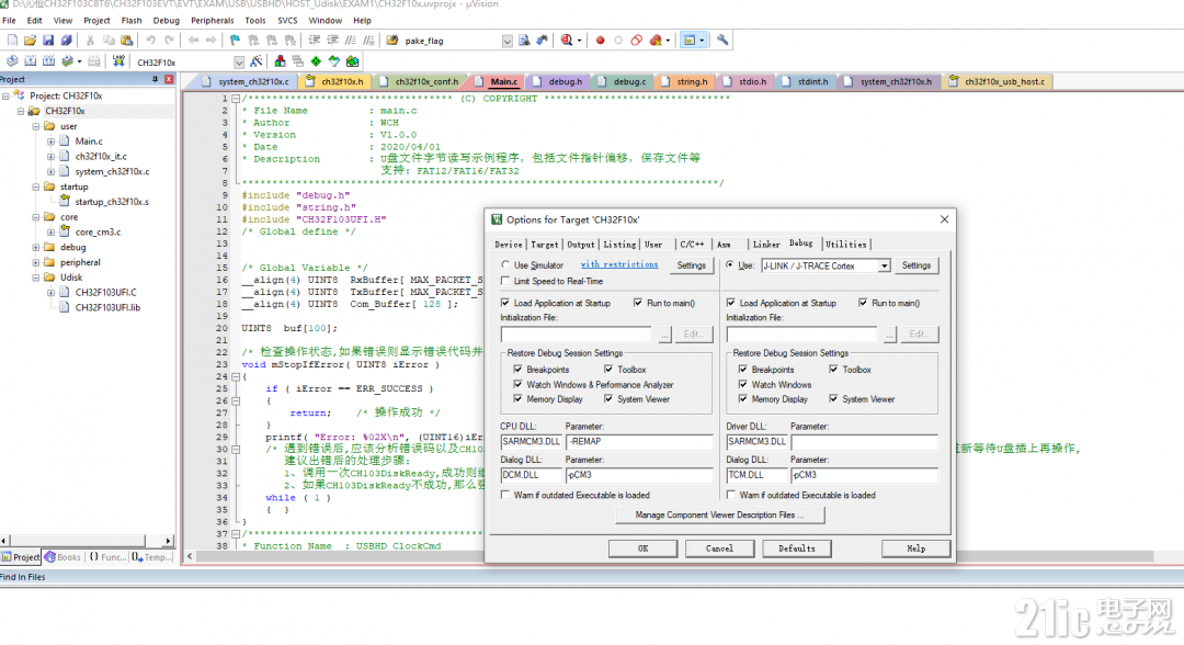

        D:\沁恒CH32F103C8T6\CH32F103EVT\EVT\EXAM\USB\USBHD\HOST_Udisk\EXAM1

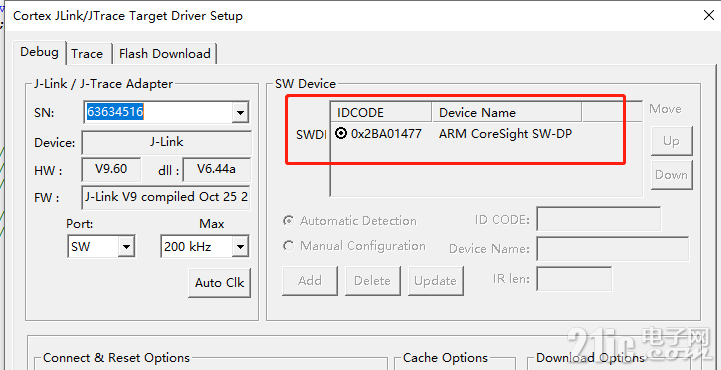

        这部分犯难了,J-LINK仿真器怎么接开发板?打开原理图,杜邦线 SWD方式进行走起。
        明显的看见了SWD接口的说明。先把GND找到,PA13和PA14弄不清楚哪个是SWCLK,哪个是SWDIO了,先试一下。
        还真让我蒙对了。

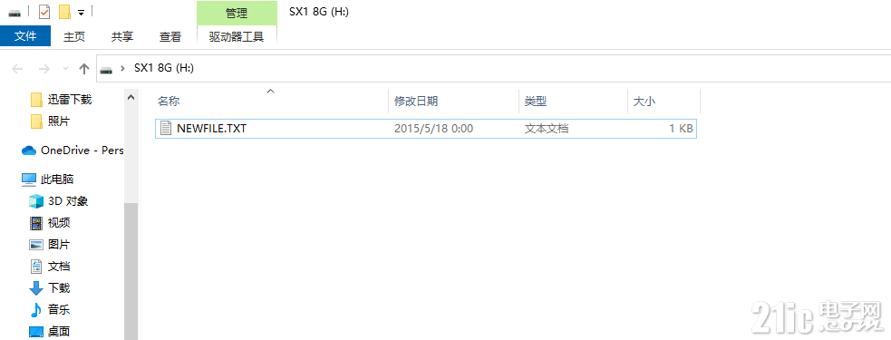

        编译、烧录。查看结果。

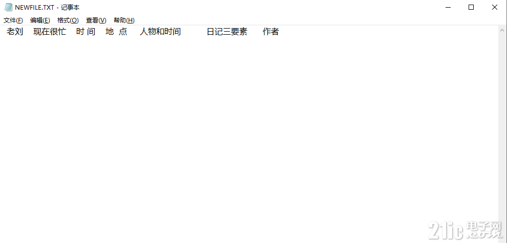

        将U盘拔出来,插到电脑上。确实再根目录出现了txt的文件。
        我们将记事本文件打开,看看是不是写入了数据。
        数据是正确的,下面就开始进行移植了。
