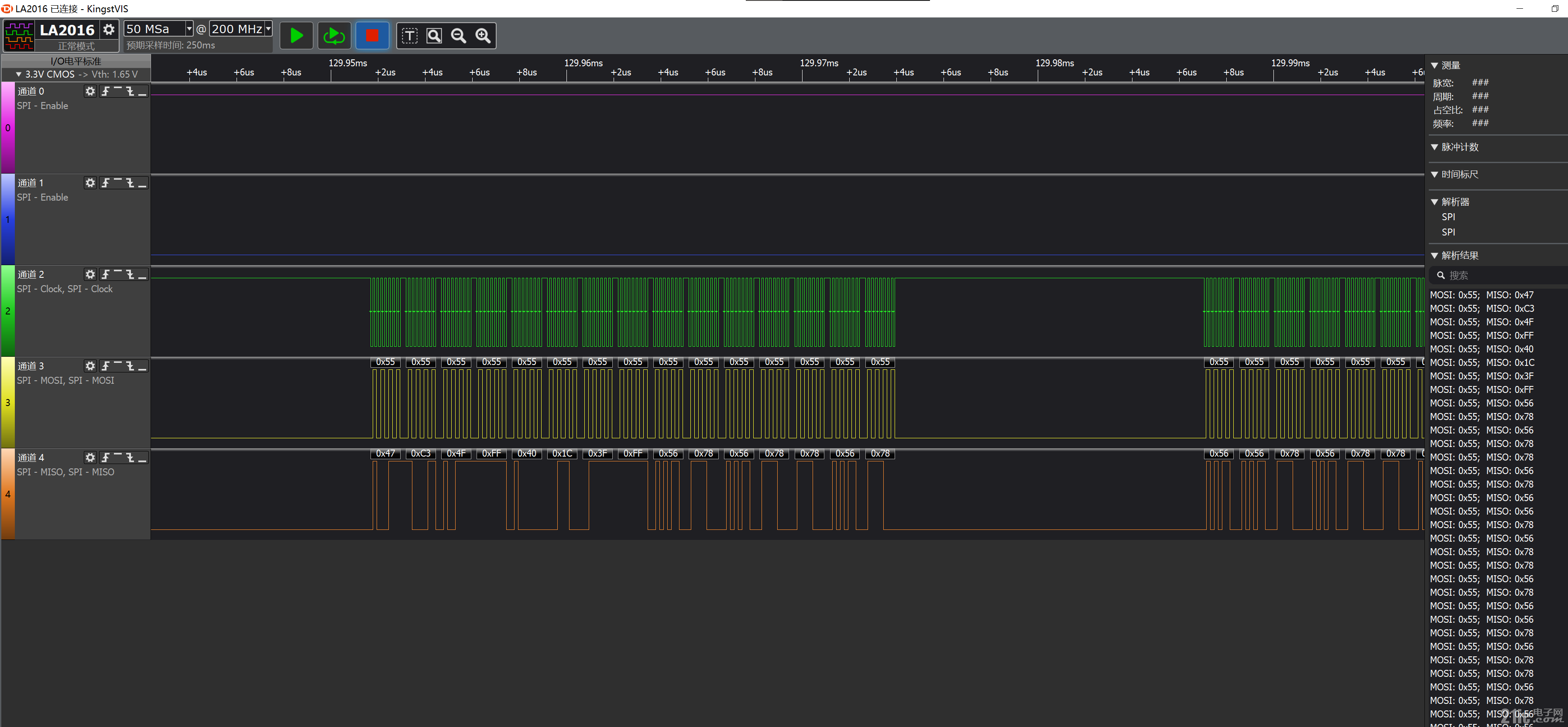

[AT32F403/403A] AT32F403A使用全双工SPI做从机+DMA能发送数据,但是无法接收数据
 楼主| DylanMingan 发表于 2022-10-18 14:09 | 显示全部楼层 |阅读模式
AT32F403A做从机,接收来自Linux的SPI数据,配置为全双工
Linux的主机一直发送0x55,等待AT32F403A接收
配置SPI思路,定义了两个全局变量来给DMA使用
分别是SPI_Slave_Buffer_RxSPI_Slave_Buffer_Tx
还开启了dma_init_struct.loop_mode_enable = TRUE 让每次传输完后计数器重新到设置值
具体代码如下

现象
打印出SPI_Slave_Buffer_Rx缓存区的数据,发现都是0xFF,但是主机linux一直在发送0x55
使用逻辑分析仪抓取数据发现SPI_Slave_Buffer_Tx能够发送给主机,但是主机发送的0x55没有接收到
使用逻辑分析仪抓取如下
e87347b59fb99e620d661578500a31a9
怀疑是DMA使用方法有问题?有大佬能指点一下吗,万分感谢!
 楼主| DylanMingan 发表于 2022-10-21 22:59 | 显示全部楼层
仔细排查后,发现是硬件问题,芯片的SPI的MOSI脚虚焊了。。
