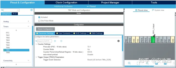

STM32CubeMX设置
  • RCC设置外接HSE,时钟设置为72M
  • PC0设置为GPIO推挽输出模式、上拉、高速、默认输出电平为高电平
  • USART1选择为异步通讯方式,波特率设置为115200Bits/s,传输数据长度为8Bit,无奇偶校验,1位停止位
  • PG11设置为GPIO推挽输出模式、上拉、高速
  • 激活TIM7,预分频因子设为72-1,向上计数,自动重载值为65535;因此计数器CNT_CLK = 1MHz,计数器周期为1us
v2-8684c7e1670567699f19538f2823bf80_720w.jpg 在tim.c文件下实现微秒延时(us)函数
  1. void delay_us(uint16_t us){
  2.     uint16_t differ = 0xffff-us-5;
  3.     __HAL_TIM_SET_COUNTER(&htim7,differ);   //设定TIM7计数器起始值
  4.     HAL_TIM_Base_Start(&htim7);     //启动定时器
  5.     while(differ < 0xffff-5){   //判断
  6.         differ = __HAL_TIM_GET_COUNTER(&htim7);     //查询计数器的计数值
  7.     }
  8.     HAL_TIM_Base_Stop(&htim7);
  9. }
