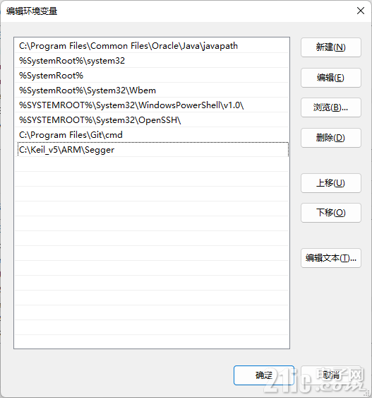

最近有幸向公司申请了一台新电脑,配置是相当到位哈!!!系统自带的正版WIN11系统,也是第一次使用,体感还不错,到处都是新鲜感。电脑到手后就来安装各种办公使用的软件了,安装都很顺利……跟WIN10的安装过程一样,没有什么差异。在部署完工作环境后,就将原先电脑上的所有资料也同步到新电脑上,然后就开始办公啦……
正好在做一个项目的CAN通讯功能评估时,用到了MM32L0144这款芯片,它内部集成了MM32最新推出的FlexCAN这个外设;我们使用的是Mini-F0144这个开发板,外加J-LINK这个调试下载工具;在KEIL集成开发环境中编写完程序后,进行编译,没有任何的错误,就在想点击KEIL工具栏上的Download快捷按键时,发再此时的程序下载按键是灰色的,点击不了……
我的第一感觉就是可能是KEIL下载相关的配置项没有设置好,我点击KEIL工具柆栏上的魔法棒按键进行工程配置,在Debug选项卡中,选择使用J-LINK/J-TRACE Cotrex工具,然后点击后面的Setting...按键,此时关键的错误提示出现了:Can't load driver 'C:\Keil_v5\ARM\Segger\JL3CM3.dll'
这种情况从来没遇到过呀……
第一感觉就是怀疑是不是文件被系统误删除了呀?我打开C:\Keil_v5\ARM\Segger\这个目录进行查看,这个文件并没有被删除,这个文件是存在的!
然后通过百度看到有人尝试通过设置系统环境变量来修复这个问题,我也抱着尝试的想法来操作一翻:
右击桌面“此电脑”->选择“属性”,在弹出的系统信息界面,我们点击“系统保护”:
然后在弹出的“系统属性”窗口中,选择“高级”选项卡,点击“环境变量”按钮:
然后在弹出的“环境变量”窗口中,点击选中“系统变量”栏中的Path,然后点击“编辑”按键:
然后在弹出的“编辑环境变量”窗口中,点击“新建”,然后将C:\Keil_v5\ARM\Segger\这个路径添加进去,点击“确认”:
最后一步,就是关闭已经打开的所有KEIL软件,再重新打开相应的KEIL工程,此时KEIL工具栏上的Download下载按钮就恢复正常了!
这个问题也得到了解决,同时也将它分享出来,对于新上手的WIN11系统来说,可能会有一些使用的坑坑坎坎,但也阻挡不了我们解决问题的心哈!
