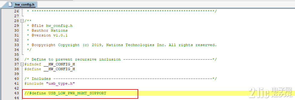

有用户发现在N32G45x 开发板上烧录USB虚拟串口例程后,USB虚拟串口正常,但拔出USB COMM接口,将USB插入DEBUG USB接口,发现无法连接NSLINK,需要将BOOT0拉高再上电才能连接上。检查发现,USB虚拟串口例程使能了低功耗,拔出USB会进入低功耗,导致无法用SWD下载。将USB_LOW_PWR_MGMT_SUPPORT注释,不使能进低功耗,即可解决该问题。
