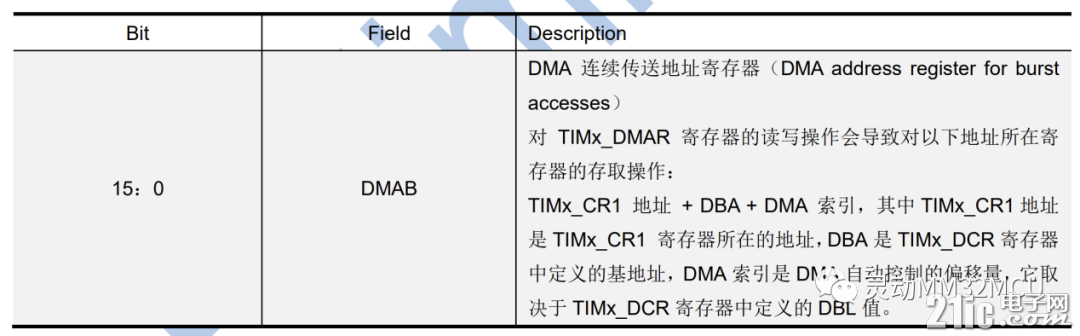

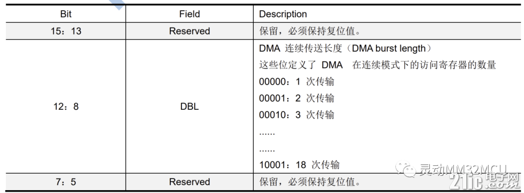

TIMx_DCR 和 TIMx_DMAR 寄存器跟 DMA 模式相关。DMA 控制器的目标是唯一的,必须指向TIMx_DMAR 寄存器。开启 DMA 使能后,在给定的 TIMx 事件发生时, TIMx 会给 DMA 发送请求。对TIMx_DMAR 寄存器的每次写操作都被重定向到一个 TIMx 寄存器。
TIMx_DMAR  连续模式 DMA 地址寄存器:
TIMx_DCR  DMA 控制寄存器:

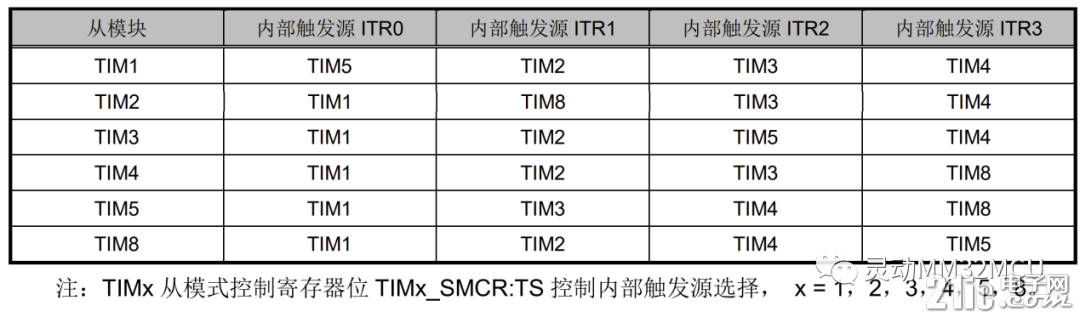

定时器同步功能可以配置多个定时器在内部相连。
利用定时器的主从模式,即一个是主定时器,一个是从定时器,由主定时器输出脉冲信号,主定时器产生的更新触发传递给从定时器进行计数,溢出时触发从定时器的中断服务函数。通过主从定时器进行设定,不占用主程序时钟,且能精准控制。
主从关系要遵循参考手册中所提供的配置,TIMx之间的互联:

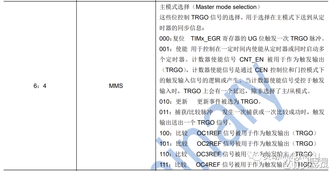

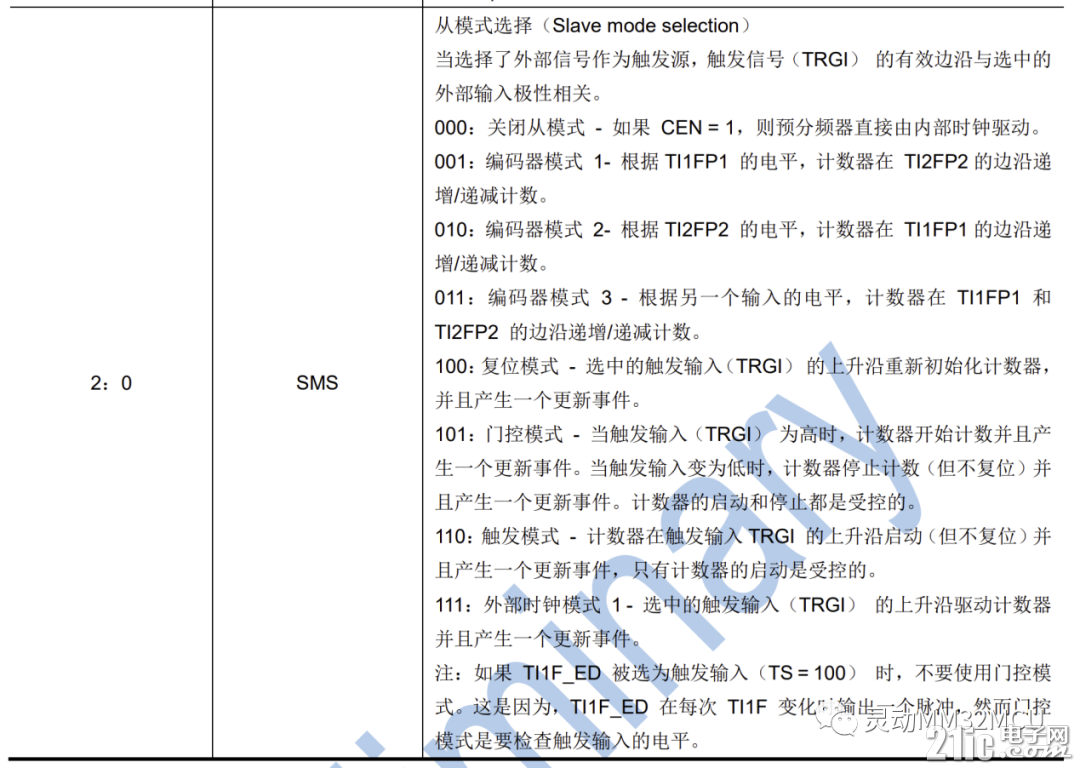

参考TIMx_CR2和TIMx_SMCR寄存器配置主从模式。
TIMx_CR2 控制寄存器 2:
TIMx_SMCR 从模式控制寄存器:

配置TIM1为主模式,输出PWM:
void TIM1_Master_Init(u16 arr, u16 psc)
    TIM_TimeBaseInitTypeDef  TIM_TimeBaseStruct;
    TIM_OCInitTypeDef  TIM_OCInitStruct;
    RCC_APB2PeriphClockCmd(RCC_APB2ENR_TIM1, ENABLE);
    TIM_TimeBaseStructInit(&TIM_TimeBaseStruct);
    TIM_TimeBaseStruct.TIM_Period = arr;
    TIM_TimeBaseStruct.TIM_Prescaler = psc;
    TIM_TimeBaseStruct.TIM_ClockDivision = TIM_CKD_DIV1;
    TIM_TimeBaseStruct.TIM_RepetitionCounter = 0;
    TIM_TimeBaseStruct.TIM_CounterMode = TIM_CounterMode_Up;
    TIM_TimeBaseInit(TIM1, &TIM_TimeBaseStruct);
    TIM_OCStructInit(&TIM_OCInitStruct);
    TIM_OCInitStruct.TIM_OCMode = TIM_OCMode_PWM2;
    TIM_OCInitStruct.TIM_OutputState = TIM_OutputState_Enable;
    TIM_OCInitStruct.TIM_Pulse = 499;
    TIM_OCInitStruct.TIM_OCPolarity = TIM_OCPolarity_High;
    TIM_OC1Init(TIM1, &TIM_OCInitStruct);
    TIM_OC1PreloadConfig(TIM1, TIM_OCPreload_Enable);
    TIM_ARRPreloadConfig(TIM1, ENABLE);
    TIM_SelectMasterSlaveMode(TIM1, TIM_MasterSlaveMode_Enable);
    TIM_SelectOutputTrigger(TIM1, TIM_TRIGSource_Update);
    TIM_SetCounter(TIM1, 0);
    TIM_CtrlPWMOutputs(TIM1, ENABLE);
    TIM_Cmd(TIM1, ENABLE);

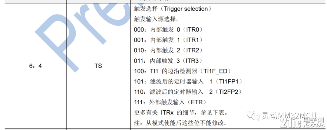

配置TIM3为从模式,选择ITR0触发(对应内部触发源TIM1),使能更新中断:
void TIM3_Slave_Init(u16 arr, u16 psc)
    RCC_APB1PeriphClockCmd(RCC_APB1ENR_TIM3, ENABLE);
    TIM_TimeBaseInit(TIM3, &TIM_TimeBaseStruct);
    TIM_ARRPreloadConfig(TIM3, DISABLE);
    TIM_SelectInputTrigger(TIM3, TIM_TS_ITR0);
    TIM_SelectSlaveMode(TIM3, TIM_SlaveMode_External1);
    TIM_SelectMasterSlaveMode(TIM3, TIM_MasterSlaveMode_Enable);
    TIM_ClearFlag(TIM3, TIM_FLAG_Update);
    TIM_ITConfig(TIM3, TIM_IT_Update, ENABLE);
    TIM_SetCounter(TIM3, 0);
    TIM_Cmd(TIM3, ENABLE);
