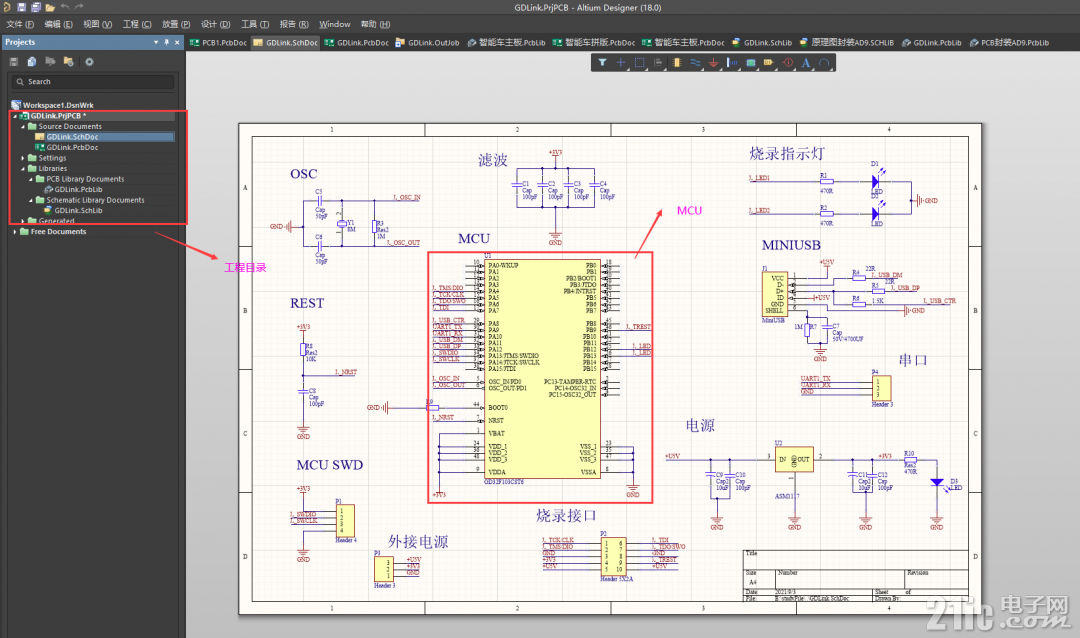

1、自制原因
不支持ARMv8。那就自己自制一个,自力更生,网络和论坛的力量是无穷的,参考相关资料,开始了自制之路。
2、自制过程
自制硬件
原理图
PCB

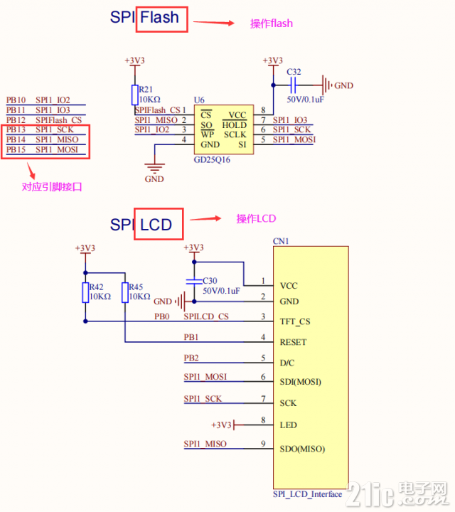

3、RTThread设备SPI通信板级实践
3.1、板级硬件
3.2、SPI实践
3.3、总线注册
3.4、设备“上线”
3.5、读取SPI设备ChipID
通过相关地址读取FlashID,分享的例程,实现了两种SPI操作读取FlashID。
