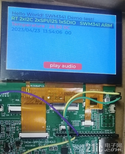

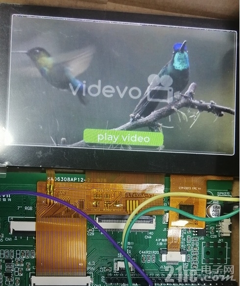

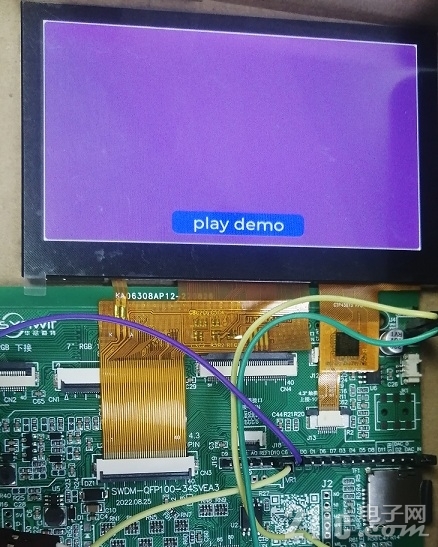

使用LVGL创建3个界面,每个界面显示一个按钮,点击按钮切换界面。效果图片:

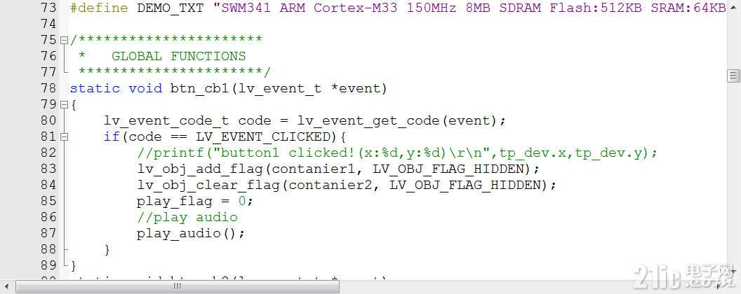

LVGL按钮回调代码:
总体使用下来,板子触摸灵敏,反应很快,LVGL很好用,容易上手。
OK。
