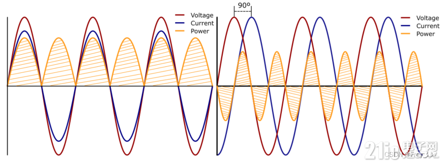

交流电中的功率有三种类型:
第一种称为有功功率,通常指实际功率,即P。它表示传递给负载的净能量。如果负载是纯电阻性的,则线路中的所有功率均为有功功率,电压和电流彼此同相振荡。
第二种,如果负载是纯电抗性的,例如电感器或电容器,则为无功功率,通常表示为Q。这种功率用于在电抗性组件中产生并维持磁场与电场。这些场使电流相对于电压错相。对于电容性负载,电流超前90°;对于电感性负载,电流落后90°。 这意味着由这些纯电抗负载产生的总功率为零,因为正无功功率被负无功功率抵消了。

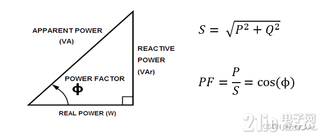

第三种,功率类型是有功功率和无功功率之和,称为视在功率,即S。实际中,负载不会是纯电阻性或纯电抗性,而是两者的结合。而有功功率、无功功率和视在功率之间的关系通常表达为三角形。
 楼主| 工程师犹饿死 发表于 2023-5-30 20:11 | 显示全部楼层
功率因数是有功功率与视在功率之间的关系,对于测量电路中功率传输的效率非常有用(请参见下图)。

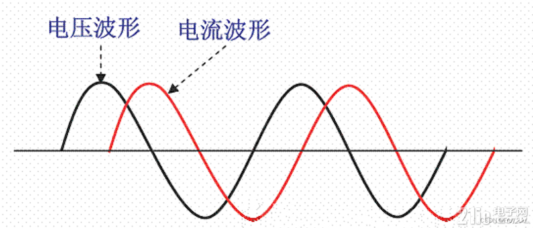

功率因数补偿
具有感性负载的交流用电器具的电压和电流不同相(如下图)从而引起的供电效率低下,由于感性负载的电流滞后所加电压,电压和电流的相位不同使供电线路的负担加重导致供电线路效率下降。这就要求在感性用电器具上并联一个电容器用以调整其该用电器具的电压、电流相位特性。用电容器并连在感性负载,利用其电容上电流超前电压的特性用以补偿电感上电流滞后电压的特性来使总的特性接近于阻性,从而改善效率低下的方法叫功率因数补偿。

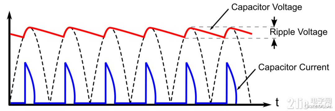

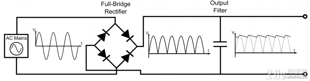

任何一个开关电源的第一步操作都是对输入电压进行整流,整流是将信号从交流电转换为直流电的过程,通过整流器来完成。观察整流器储能电容器的输出波形,会发现电容在很短的时间跨度内被充电,具体来讲,是从电容器输入端电压大于电容器电荷的那一点,到整流信号峰值之间。这会在电容器中产生一系列的短电流尖峰,看上去完全不似正弦曲线。

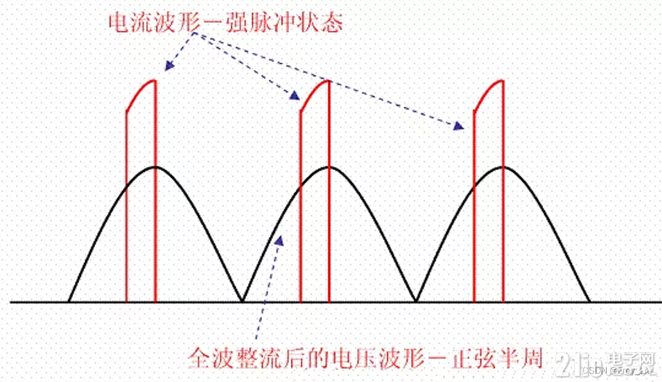

根据整流二极管的单向导电性,只有在AC线路电压瞬时值高于滤波电容上的电压时,整流二极管才会因正向偏置而导通,而当AC输入电压瞬时值低于滤波电容上的电压时,整流二极管因反向偏置而截止。
 楼主| 工程师犹饿死 发表于 2023-5-30 20:13 | 显示全部楼层
也就是说,在AC线路电压的每个半周期内,只是在其峰值附近,二极管才会导通。虽然AC输入电压仍大体保持正弦波波形,但AC输入电流却呈高幅值的尖峰脉冲,如下所示。这种严重失真的电流波形含有大量的谐波成份,引起线路功率因数严重下降。这些短电流尖峰不仅对电源,而且对整个电网都可能带来严重影响。

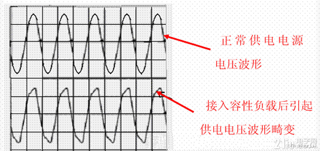

在正半个周期内(1800),整流二极管的导通角大大的小于1800 甚至只有300-700,由于要保证负载功率的要求,在极窄的导通角期间会产生极大的导通电流,使供电电路中的供电电流呈脉冲状态,它不仅降低了供电的效率,更为严重的是它在供电线路容量不足,或电路负载较大时会产生严重的交流电压的波形畸变,并产生多次谐波,从而,干扰了其它用电器具的正常工作(这就是电磁干扰-EMI和电磁兼容-EMC问题)。

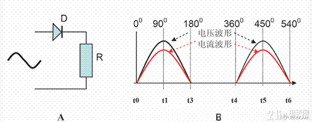

容性负载的影响分析
下图是不用滤波电容的半波整流电路,A中D是整流管,R是负载。B是该电路接入交流电时电路中电压、电流波形图。
