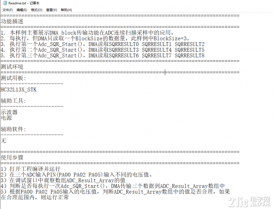

这个ADC的顺序扫描有9个通道,DMA的BC * TC正好是9个数据。为什么主函数里面的ADC顺序扫描要启动三次,9个通道,不就是27的采样数据嘛

 楼主| 呜呜呜呜呜呜你 发表于 2023-6-8 16:31 | 显示全部楼层
Pretext 发表于 2023-6-8 15:30
这是采集三次数据吧,估计刚上电不稳定。
这是官方对例程的说明

alxd 发表于 2023-7-21 07:02 | 显示全部楼层
你仿真跟踪一下看看,看数据的格式和内容不就知道了嘛,知道采集了几次

Carina卡 发表于 2023-7-21 10:22 | 显示全部楼层
   不理解为啥TC等于3,就要采集三次
