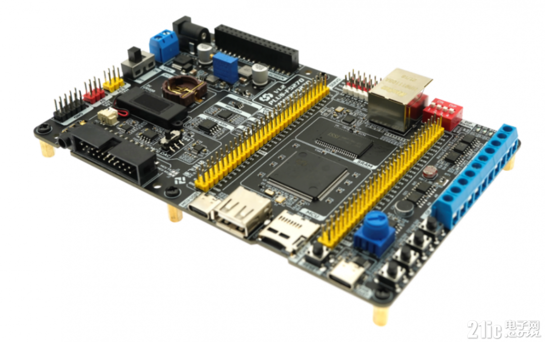

2.2硬件准备
  • MM32F5277E9P开发板
  • MM32-JLINK

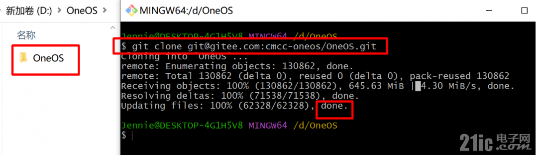

登录网址下载OneOS工程:https://gitee.com/cmcc-oneos/OneOS
点击克隆/下载,复制SSH,或直接下载整个工程的压缩包ZIP,但是可能下载的工程不完全。

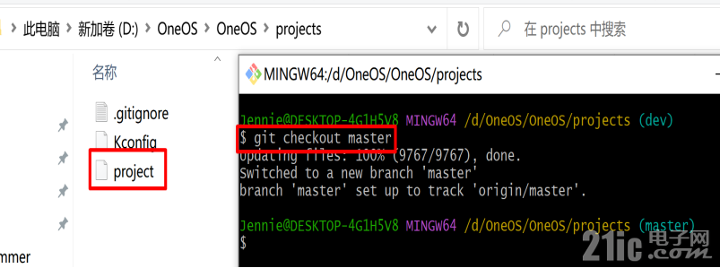

注意下载的工程应为master主线,若下载的dev分支,需git checkout master进入。
新建一个文件夹命名为OneOS(或其它),进入文件夹后,右击选择git bash,使用git指令克隆代码仓库:
git指令:
  1. $ git clone git@gitee.com:cmcc-oneos/OneOS.git

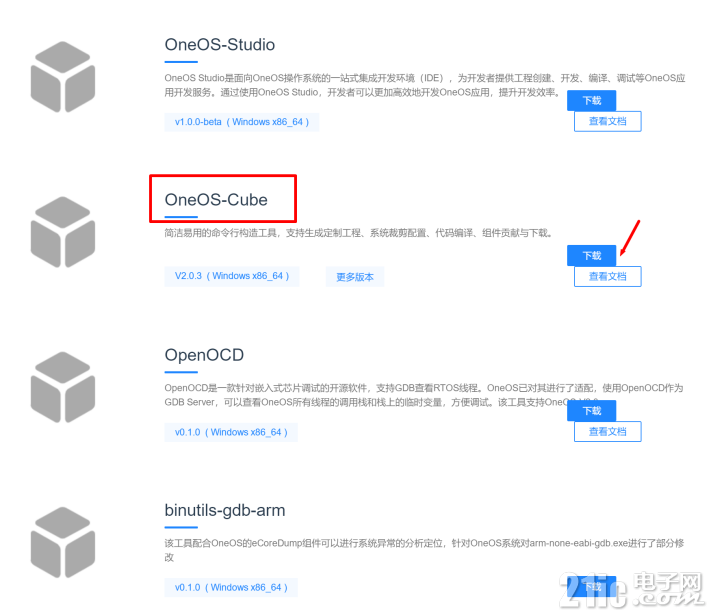

3.2 下载OneOS cube工具
登录网址下载工具https://os.iot.10086.cn/doc/quick_start/setup_env/oneos_cube.html点击“工具获取”,选择“工具下载”,选择“OneOS-Cube

进入OneOS文件夹,打开Projects”文件,右击选择“OneOS_Cube”,输入“project”。若没有project文件,需切换master分支。

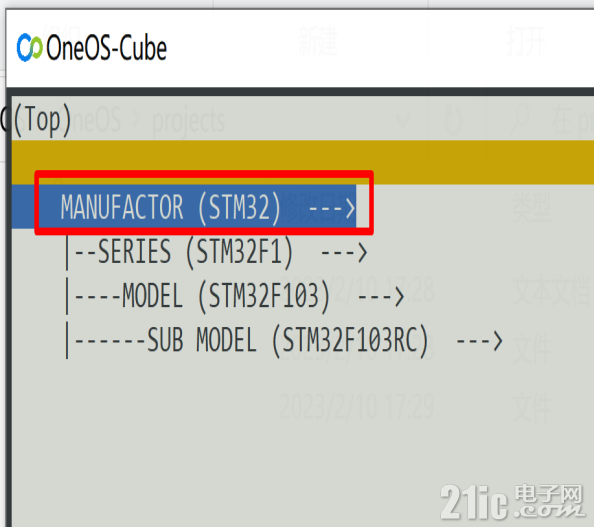

选择MANUFACTOR(STM32)”后回车,选择“MM32”后回车;

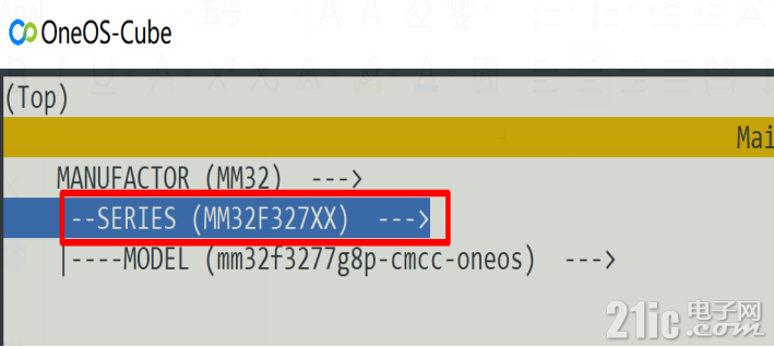

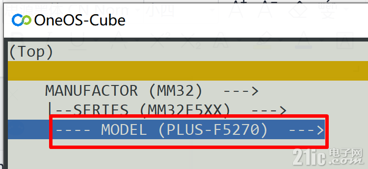

选择SERIESMM32F327XX”,选择“MM32F5XX”后回车;

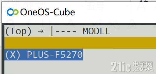

选择MODELPLUS-F5270回车,选择“(XPLUS-F5270”后回车;
输入Q键退出,输入Y确定,工程开始下载,生成新的文件“mm32f5270-plus-f527”。

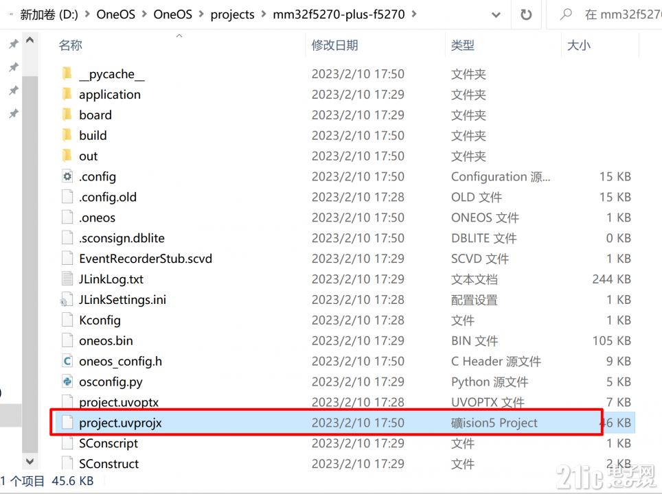

3.4配置工程
打开mm32f5270-plus-f5270文件夹,打开KEIL工程文件。进入board.c程序,确认引脚配置是否与PLUS-F5270一致,然后编译下载程序。

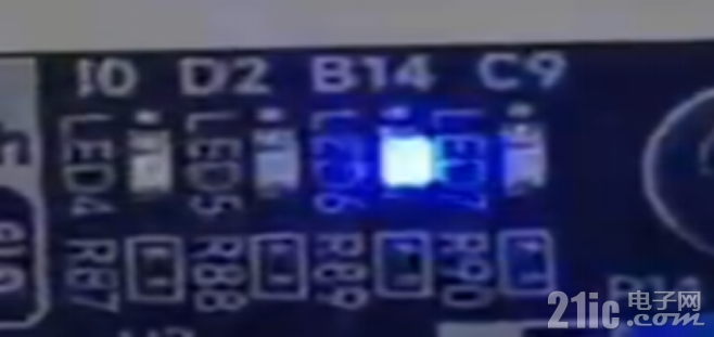

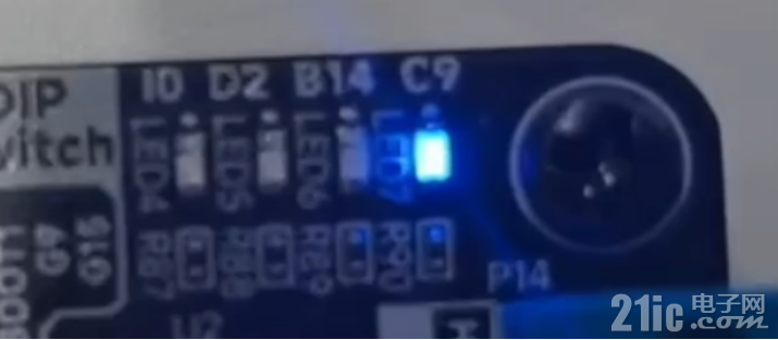

4.实验结果
若配置的引脚为1, 142, 9PLUS-F5270开发板B14C9对应的LED将会交换闪烁:
