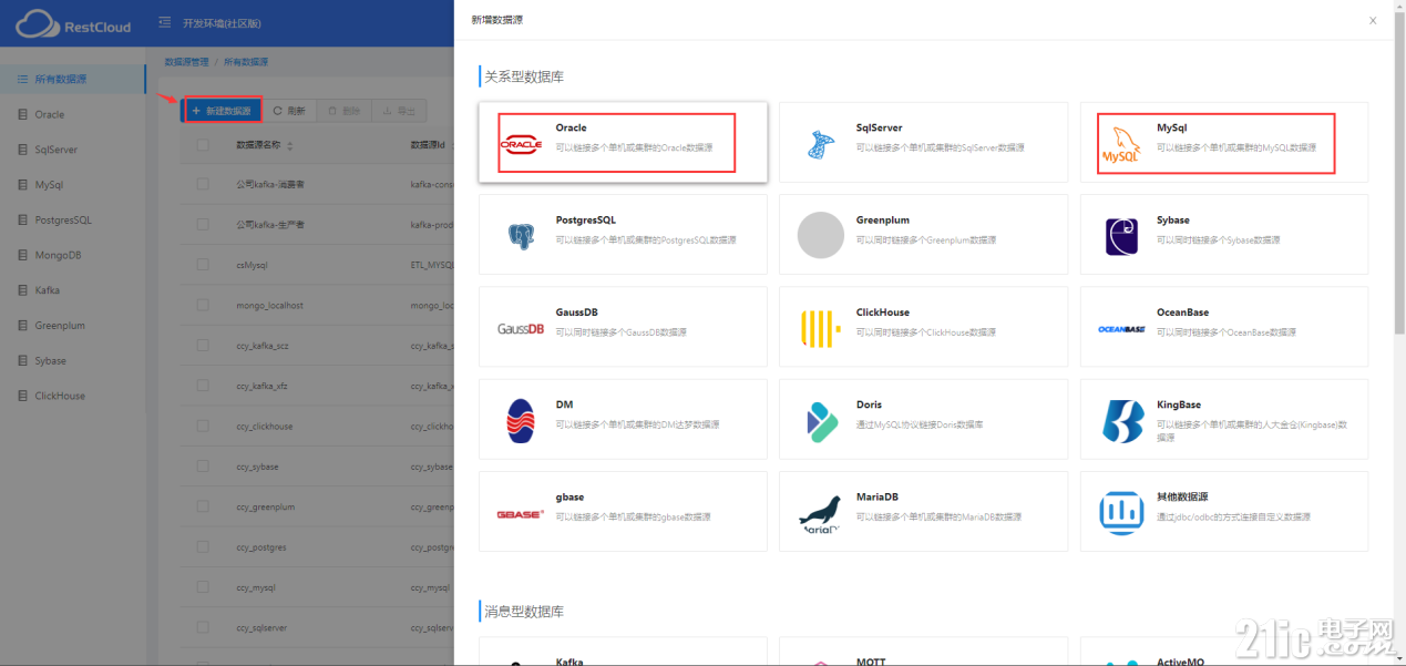

在操作前,我们需要添加数据源,开启数据库监听基本配置,因为我们需要用到两类数据库,因此需要添加这两类数据库的数据源,具体操作可以见ETL工具官方文档

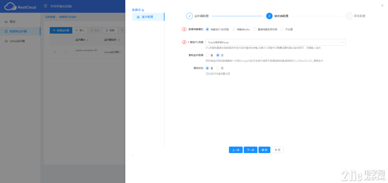

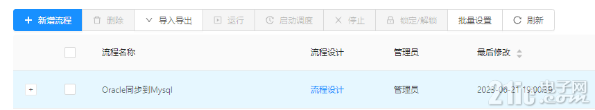

对CDC进行配置,通过①,我们可以选择将数据直接集成到其他数据服务, 也可以通过流程进行数据处理后再同步到数据库中,这里我们选择绑定流程,并在②选择我们建好的流程。注意!流程需要先进行创建。

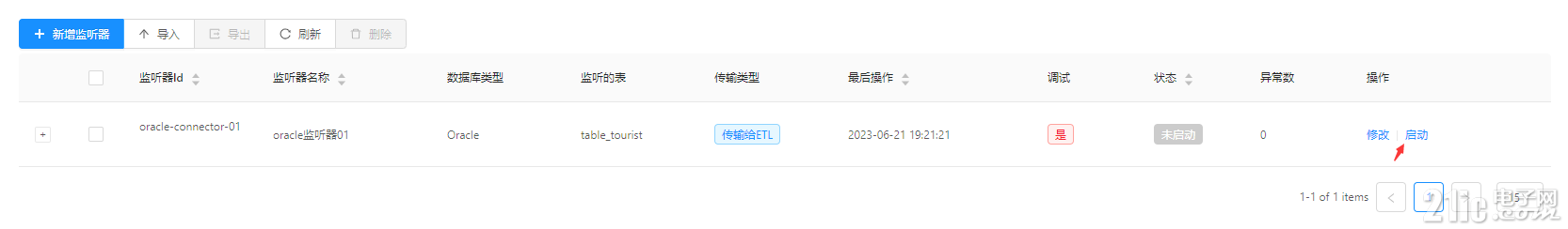

配置完成后,我们需要启动Oracle在线日志的监听器服务。

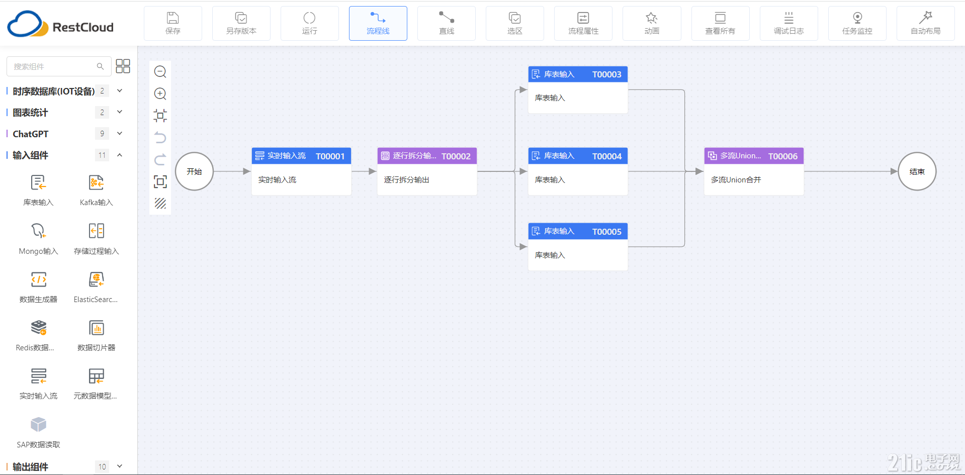

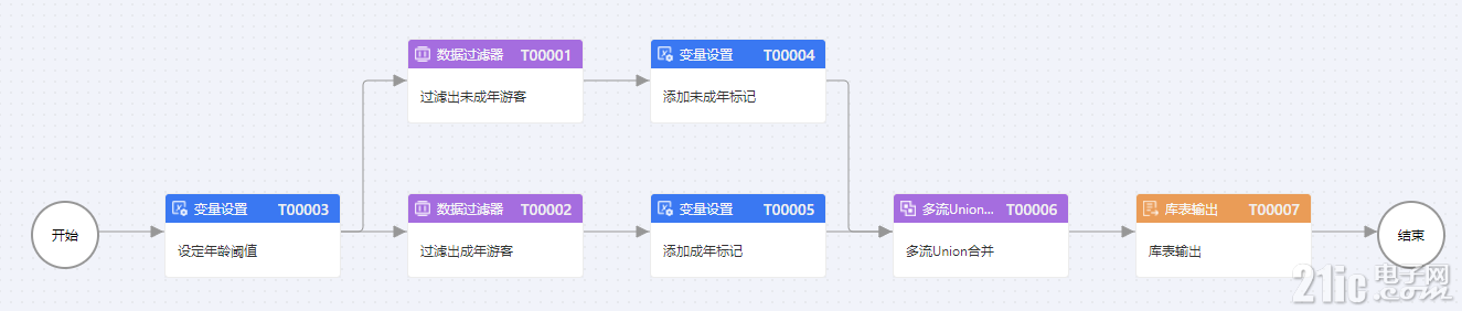

根据我们业务流程的需要,通过搭配组件,配置组件参数,实现数据转换和同步。

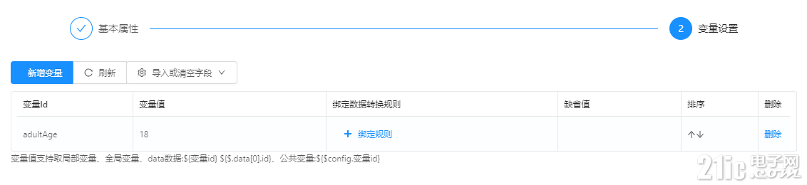

1、变量设置

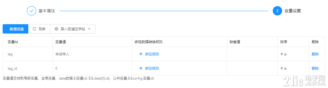

利用变量设置组件,将参数设置成一个变量,确保后续引用不会因为人工失误导致数据不一致。这里我们这是年龄达到成年的阈值是18

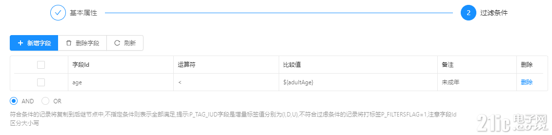

2、添加数据过滤组件,对数据进行分流过滤,得到一个成年游客的数据流和一个未成年游客的数据流。

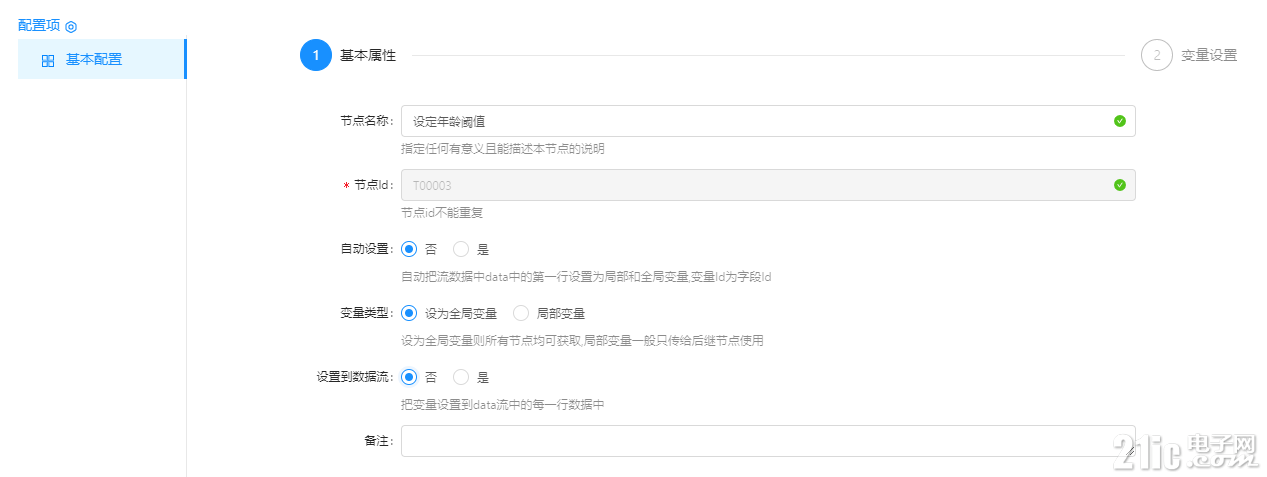

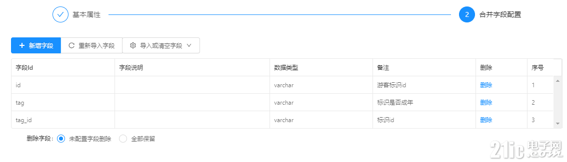

3、通过变量设置为数据流添加标识字段

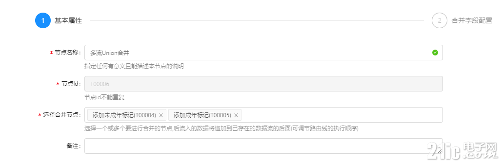

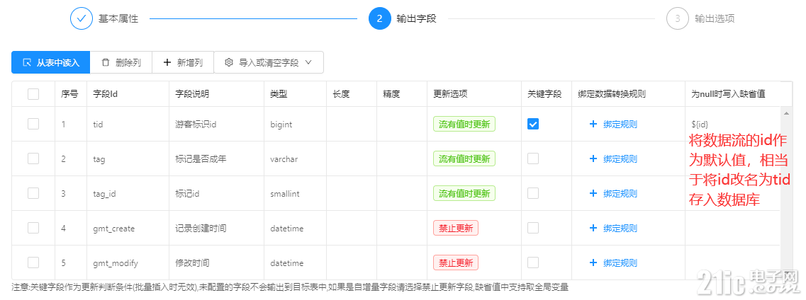

4、通过多流合并和库表输出,将处理后的数据进行持久化

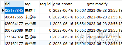

5、实时同步后Mysql的数据记录

(ETLCloud可视化流程同步界面)
