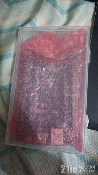

话不多说,终于熬到了周末,打开了前几天收到的开发板,整个板子用一个透明的盒子装着,看起来简约大气又精致,处处透露着厂家的良苦用心 ,见图:

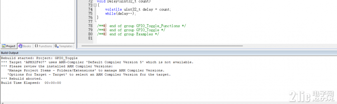

首先找到芯片的pack,安装后,编译,本以为会出现期待中的0错误,没想到出现了很多,见图:

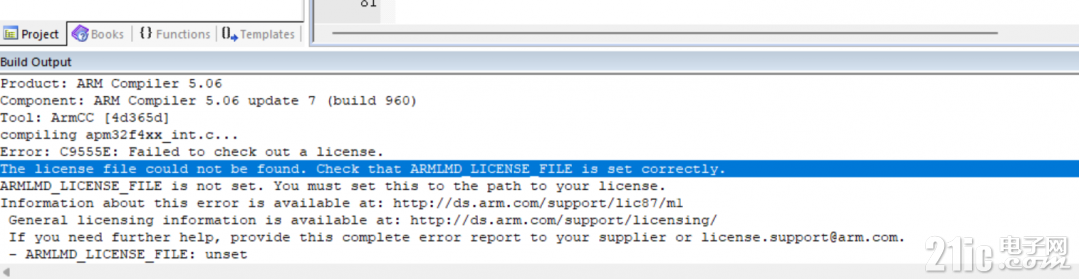

百度了一下,是编译器的版本不对,下载了另一个版本并安装,然后在keil里设置了编译器的路径,再次编译,却又报出了很多的错误,见图:
我以为是软件的**问题,又重新**了一遍,问题依旧。将keil卸载了重装,还是一样。后来将编译器的安装路径重新建了一个文件夹,错误居然没有了,终于可以畅快地开始开发了。

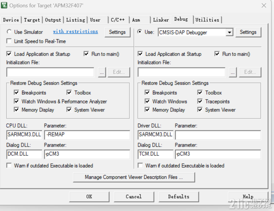

用usb线连接开发板,注意仿真器需要选择cmsis-dap,见图:

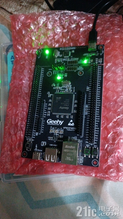

把程序下载进去后,终于看到了期待已久的画面,见图:
