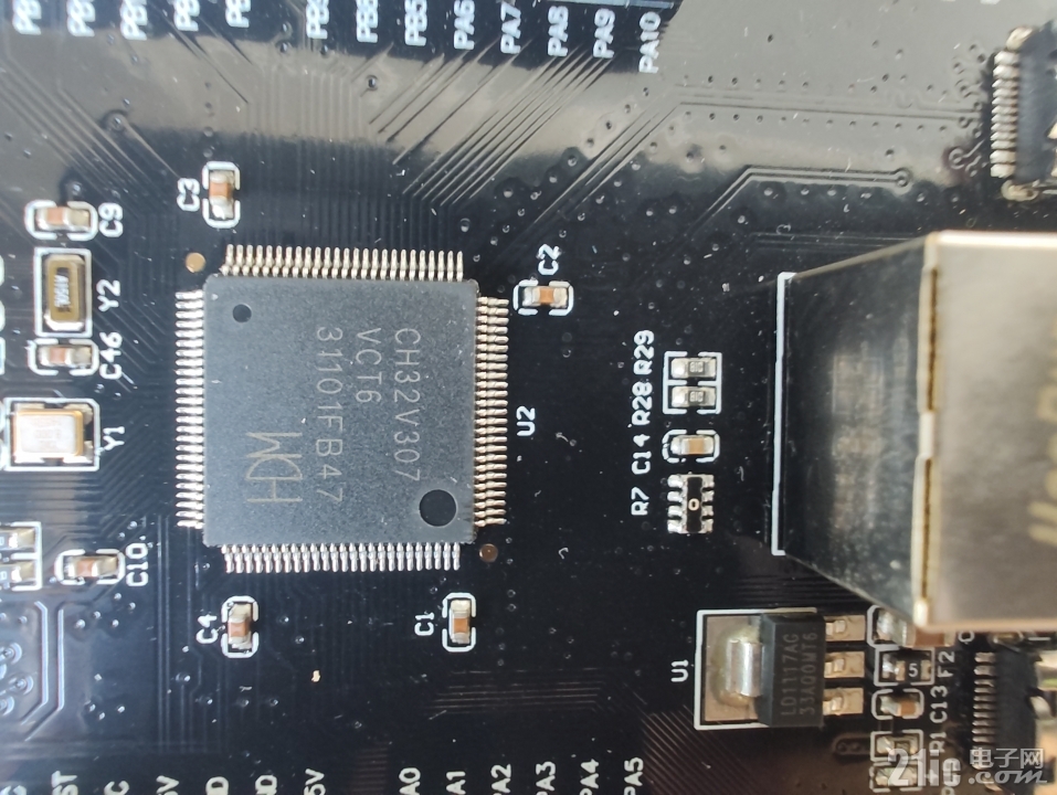

CH32V307芯片的内核是QinkeV4F,带有FPU.
做个代码测试一下子FPU指令相对于软浮点代码的效率对比.
测试代码:

通过配置是否使用FPU来对比运行效率,主要是这两个配置选项:
运行结果:
使用了FPU指令:
  1. 625000.125000, test duration 41
  2. 625000.100000, double duration 1186
不使用FPU指令,软件模拟浮点运算:
  1. 625000.125000, test duration 763
  2. 625000.100000, double duration 1031
结论:
单精度情况下, 硬件FPU指令比软件浮点快近19倍.
763/41 = 18.609756097560975
对于双精度情况, 由于都是软件模拟, 所以性能近似.
那么为什么, 使用软件模拟浮点运算时, 双精度的性能要稍稍提升一点.( 1186/1131 = 1.0486295313881522, 约5个百分点的提升).
本人认为是单精度与双精度都使用了软件模拟运算, 某些共通部分有一些编译器与连接器带来的优化效果.
