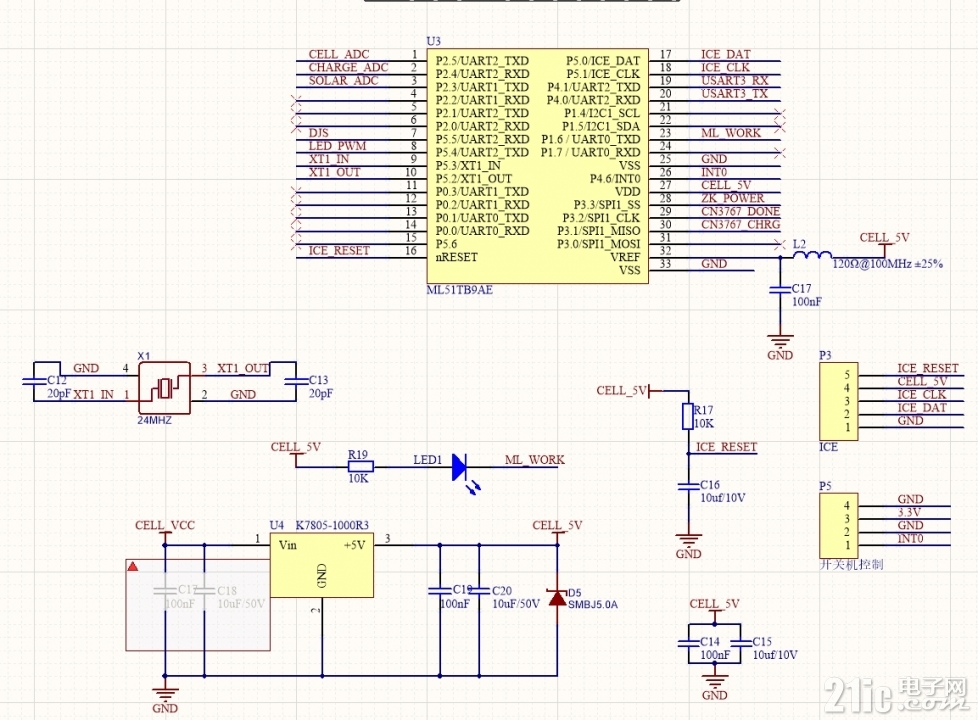

[技术问答] ML51TB9AE在使用ADC采样时,上电时会发烫,然后ADC采样会烧坏,重启后ADC坏了其他正常
 楼主| mikerway 发表于 2023-10-19 09:53 | 显示全部楼层 |阅读模式
ML51TB9AE在使用ADC采样时,上电时会发烫,然后ADC采样会烧坏,重启后ADC坏了其他正常,不知道哪里的问题。然后重新换了一个,没有出现问题,想问下原理图和ADC初始化是不是又问题?
ADC的初始化:
void ADC_Init(void)
  //设置引脚为ADC转换脚
  MFP_P25_ADC_CH0;
  P25_INPUT_MODE;
  MFP_P24_ADC_CH1;
  P24_INPUT_MODE;
  MFP_P23_ADC_CH2;
  P23_INPUT_MODE;
  SFRS=0;ADCCON1&=0xEF; // ADC单次采样
  ENABLE_ADC_AIN0;         // 使能ADC第一个通道
  ADC_CLOCK_DIV_128;
  SFRS=0; ADCCON2|=0x0E;   // ADC转换周期4*ADCAQT+10 = 38,ADCAQT = 7
  clr_ADCCON0_ADCF;     //清除ADC转换结束标志位
  ENABLE_ADC_INTERRUPT; //使能ADC中断

奔跑的牛 发表于 2023-10-20 13:06 | 显示全部楼层
没问题
嗯,不知道是不是测试的时候用开关电源的原因,上电一瞬间电压高把芯片冲坏了  发表于 2023-10-23 08:40
tpgf 发表于 2023-11-6 16:06 | 显示全部楼层
检测一下电路板的电流是多大啊
上电瞬间烧坏之后,重新插拔了电,除了ADC功能坏了,其他正常,而且芯片不在发烫,电流应该是正常的  发表于 2023-11-8 15:52
wowu 发表于 2023-11-6 16:45 | 显示全部楼层
是只有在使用adc功能的时候才会发烫吗
是,其他功能都是正常的,所以发个贴请教下是不是电路设计有问题  发表于 2023-11-7 15:58
xiaoqizi 发表于 2023-11-6 21:13 | 显示全部楼层
把所有功能都禁用 观察是不是还发烫
wakayi 发表于 2023-11-6 21:51 | 显示全部楼层
楼主在没有烧写程序之前有没有发现芯片发热的现象呢
木木guainv 发表于 2023-11-7 08:08 | 显示全部楼层
将adc外部的硬件都拿掉 换一片试试看
 楼主| mikerway 发表于 2023-11-7 15:51 | 显示全部楼层
没有,一直正常工作。
 楼主| mikerway 发表于 2023-11-7 15:52 | 显示全部楼层
将adc外部的硬件都拿掉 换一片试试看
只是换了芯片,现在一直工作正常。
 楼主| mikerway 发表于 2023-11-7 15:56 | 显示全部楼层
把所有功能都禁用 观察是不是还发烫
拔掉电源在上电就不会发烫了,但是ADC的值全是错误的,就是一瞬间把ADC给烧毁了,我就在想是不是我的电路有问题。
磨砂 发表于 2023-11-7 23:23 | 显示全部楼层
也就是说只要不使用adc  就不会出现发热的现象是吗
也不能这么说,我是在使用的时候,ADC功能等其他功能都是正常的,突然有次上电ADC烧掉了,也有可能是偶然事件  发表于 2023-11-9 08:30
chenjun89 发表于 2023-11-9 10:11 来自手机 | 显示全部楼层
你这个多半是硬件哪里有问题吧
嗯,如果原理图没有问题的话,那就是PCB布局有什么问题,自己在查查  发表于 2023-11-9 10:40
