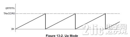

模式1:Up模式,此模式下定时器从0开始计数,一直计数到TAxCCR0寄存器中地值为止产生中断(如果使能了中断)并重新回到0,再次开始计数,如下图所示:
 楼主| 无法去污粉 发表于 2023-10-19 15:39 | 显示全部楼层
在使用这种模式下,中断在什么时候产生呢?这时候就要弄清楚一个问题:Timer_A模块  有两种中断:TAxIFG(定时器中断)和TAxCCRx(捕捉/比较中断),TAxIFG时定时器的基本中断,一个定时器模块只有一个,就是当内部计数到设定值后就会产生,TAxCCRx时输入/比较中断,其实内部就一个定时器在计数,但是有不同通道的几个值可以设定,也就是TAxCCRx寄存器,因此当相对应的通道设定了值之后,则会触发相应的中断。

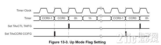

触发中断的时间如下图所示:
 楼主| 无法去污粉 发表于 2023-10-19 15:41 | 显示全部楼层
TAxIFG是在计数完CCR0后会产生的,TAxCCR0中断时在计数完CCR0-1后产生的,两者相差一个时钟位。不过在使用过程中,基本可以忽略了,只是在理论上了解一下更好。

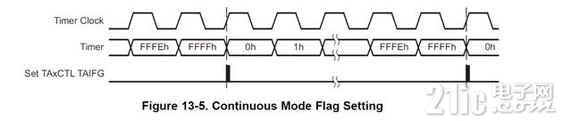

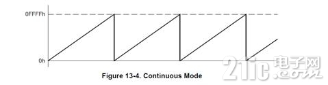

模式2:Continuous模式,此模式下定时器从0开始计数,一直计数到0xFFFF为止产生中断(如果使能了中断)并重新回到0,和Up模式地区别就是Up是计数到TAxCCR0(用户自己设定)值,而Continuous模式是直接计数到0xFFFF,这个值是固定的,不能设置,这样的话,定时器溢出的之间只能由计数频率决定了。如下图所示:
 楼主| 无法去污粉 发表于 2023-10-19 15:43 | 显示全部楼层
这种模式下,仅有TAxIFG中断会用到,因为没有设定CCR寄存器,也不需要这个寄存器,产生中断的时刻如下图所示:
在完成0xFFFF计数后才会产生中断。那么当工作在Continuous模式下 CCRx就不能使用了吗?

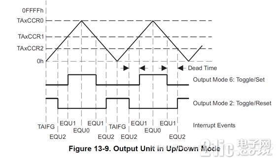

模式3:Up/down模式,这个模式下和Up比较类似,唯一的区别是Up模式下计数到TAxCCR0时会产生中断并再次从0开始,但是Up/down模式下则不会从0开始,而是从现在值开始往下计数(减计数),如下图所示: QQ截图20231019154826.jpg
 楼主| 无法去污粉 发表于 2023-10-19 15:49 | 显示全部楼层
TAxIFG会在计数到0(计完1)后触发,CCIFG会在计数完CCR0-1后触发。
那么改变CCRx值时是什么状况呢?
当设定CCR0值时,TAxR值小于CCR0的值,那么定时器从当前值(TAxR)开始计数,不影响TAxR的值。
当设定CCR0值时,TAxR值大于CCR0的值,那么计数器会立刻开始递减,进行减计数,减到0后再开始递增计数,最后正常工作。
因此此时设定CCRx值时,推荐和Up模式下保持一致。
上图显示的是在Up/down模式下CCRx使用方式,当然 这个也是PWM的输出方法,由CCR0通道作为base计数,用于调节PWM的频率,CCRx则用来调节占空比,而且还支持多种输出模式。这个模式的区别,后面会详细讲解。
