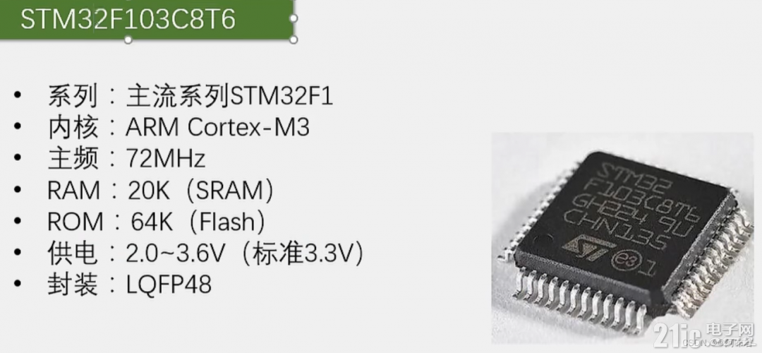

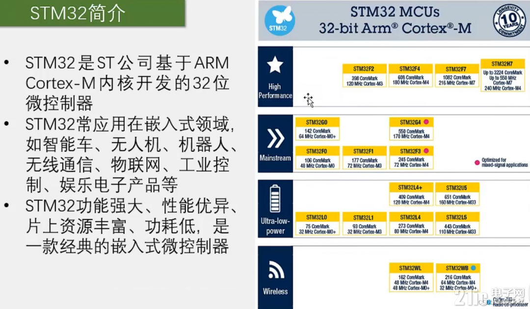

一、认识STM321.简介
 楼主| t60yz 发表于 2023-11-21 16:02 | 显示全部楼层

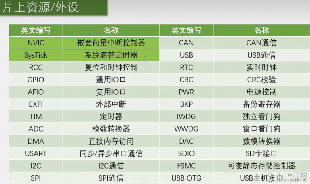

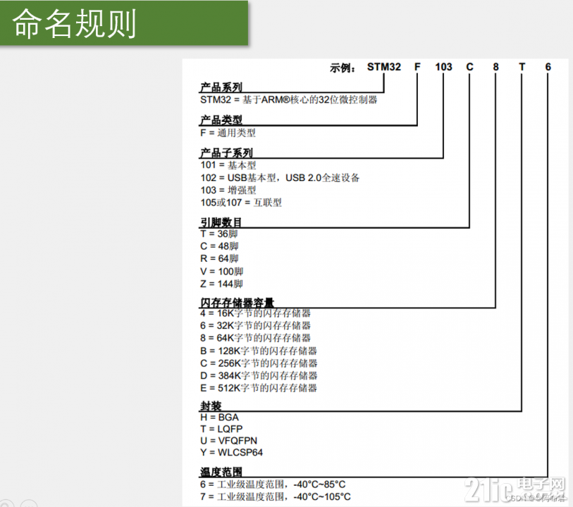

命名规则
 楼主| t60yz 发表于 2023-11-21 16:03 | 显示全部楼层
系统结构

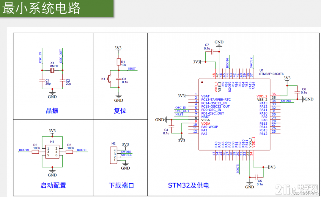

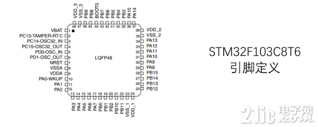

引脚&功能
注释:
红色表示:与电源相关
蓝色是最小系统相关的引脚
绿色是IO口、功能口
S代表电源、I代表输入、O代表输出、IO代表输入输出、FT代表能容忍5v电压(没有就是3.3v)

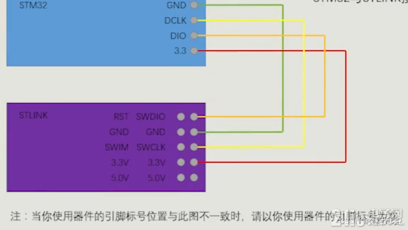

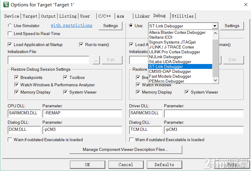

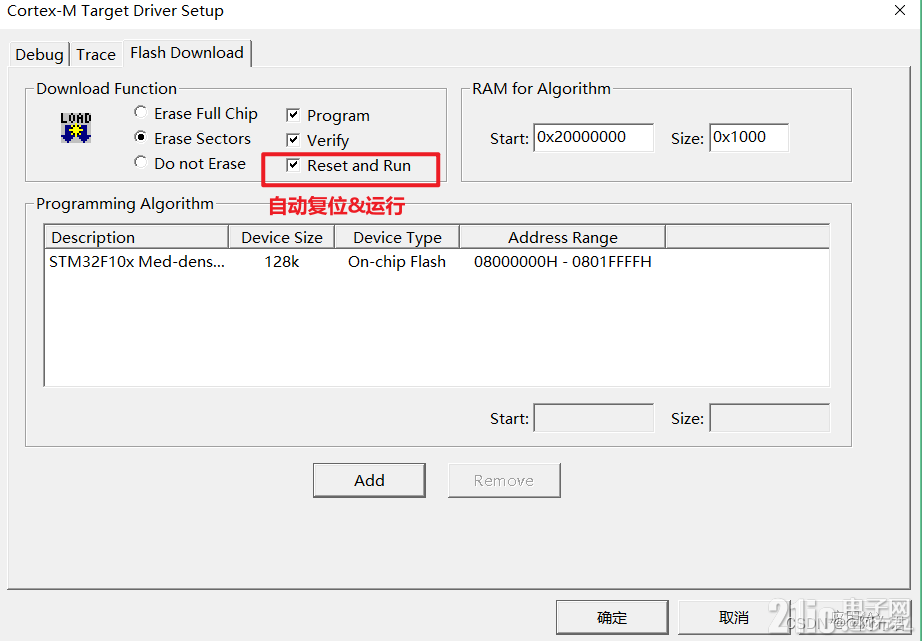

实物电路连接及Keil的设置 (ST-Link)
 楼主| t60yz 发表于 2023-11-21 16:05 | 显示全部楼层

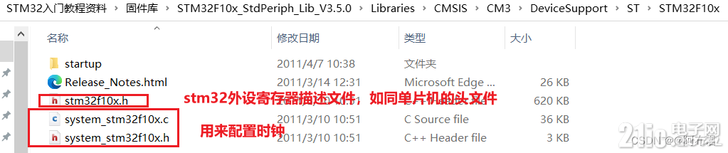

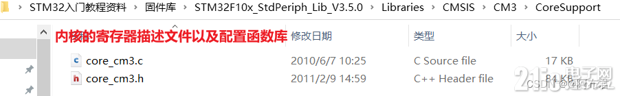

 楼主| t60yz 发表于 2023-11-21 16:06 | 显示全部楼层
